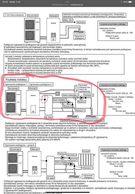

Tak jak pisałem w innym poście PC z instalacja będę miał podłączoną przez bufor. 2 rozdzielacze podłogówki i 3 grzejniki. Pierwotny plan był taki żeby temperaturą na te trzy obiegi sterować 3 osobnym zaworami 3d zewnętrznym sterownikiem. A nie da się sterować tym przez sterownik pompy ciepła z dodatkowym modułem rozszerzeń? Czyli z pompa z dodatkowym modułem musiałaby sterować temperatura w buforze i z niego pójdzie bezpośrednio na zasilanie tych 3 grzejników oraz dwoma zaworami 3D do dwóch osobnych rozdzielaczy. Według rysunku z instrukcji obsługi powinno się tak dać - czy co zaznaczyłem to tez jest termistor który steruje temperatura bufora?

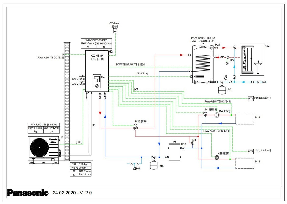

@MikiQ wygenerowałem Tobie schemat z buforem szeregowym i dwoma obwodami grzejnymi, bezpośrednim i mieszanym.
Ten mieszany możesz sobie zwielokrotnić do dwóch, jak masz taką potrzebę, ale regulacja parametrów temperatury będzie tylko na jednym obwodzie.
