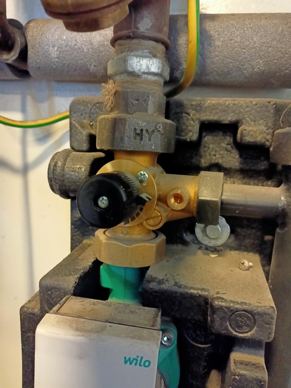

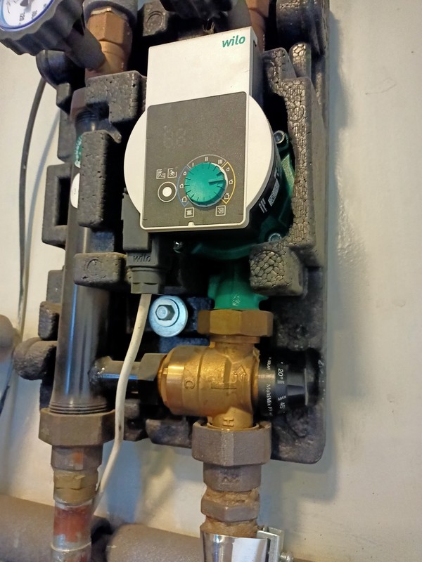

Witam wszystkich. Panowie mam u siebie dwie grupy pompowe firmy RBB. Jedna z zaworem 3d termostatycznym a druga z zaworem 3d ręcznym. Zawór termostatyczny uległ uszkodzeniu i chciałbym wymienić go na zawór ręczny, taki sam jak w drugiej grupie. Niestety jest zerowy kontakt z producentem. Szukałem takiego zaworu po sklepach hydraulicznych jednak z marnym skutkiem. Macie jakiś pomysł na co można wymienić ten zawór, może jakiś innej firmy podejdzie?  Załączam zdjęcia obu grup. IMG20220924115528.thumb.jpg.78c9ac1f235b02775e2b56dc210979b8.jpg

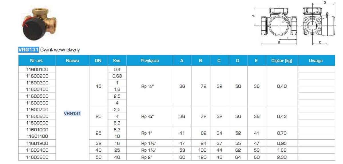

Pewnie by się coś znalazło z ESBE lub Afriso- tylko trzeba znać wymiary oraz gwinty - wtedy to bez problemu taka wymiana

Jakie wymiary są potrzebne? Czy tylko wyjęcie tego zaworu i szukanie innego na wzór wchodzi w grę? Z tego co widzę to ta rura co idzie od powrotu w tej opcji z zaworem termostatycznym jest trochę krótsza także nawet jak bym dostał zawór z firmy RBB to nie podejdzie bez przeróbek.
