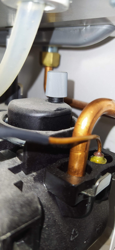

Posiadam zamontowany w zeszłym roku kocioł Terment Silver, mam problem prawdopodobnie z powietrzem w układzie. Podczas pracy kotła przy grzaniu CWU słuchać odgłosy przelewającej się wody, podczas grzania CO nie ma tego odgłosu. kilkakrotnie wyłączałem i włączałem urządzenie aby odpowietrzyć automatycznie urządzenie przy starcie, niestety nie wiele to pomogło, co mogę jeszcze zrobić jak odpowietrzyć mały obieg?

Tymczasem wczoraj sprawdziłem odpowietrznik na pompie:
Był w pozycji: Fot 1
Trochę go odkręciłem, jak domniemam powinien pracować (odpowietrzać) w pozycji odkręconej? Fot 2
Może się odpowietrzy teraz?
Tak,2 pozycja to otwarte ujście powietrza. Może być odkręcony cały czas pod warunkiem że konstrukcja kotła na to pozwala. Głównie chodzi o to, czy ewentualne wycieki, które mogą się z czasem pojawić z niego nie zaleją elektroniki kotła, ani żadnych elementów wrażliwych na wodę.

Dzięki,
niestety nie pomogło lub pomogło w niewielkim stopniu odkręcenie tego odpowietrznika, wezwałem hydraulika który tak jak zaproponowałeś próbował opuścić powietrze na śrubunkach, pomogło jednak na drugi dzień odgłosy wróciły, wczoraj znowu odgłosów nie było, jeszcze poobserwuje może powietrze krąży teraz po obiegu CO - w zeszłym roku montowane były nowe automatyczne odpowietrzniki zatem powinna się sytuacja uspokoić.
