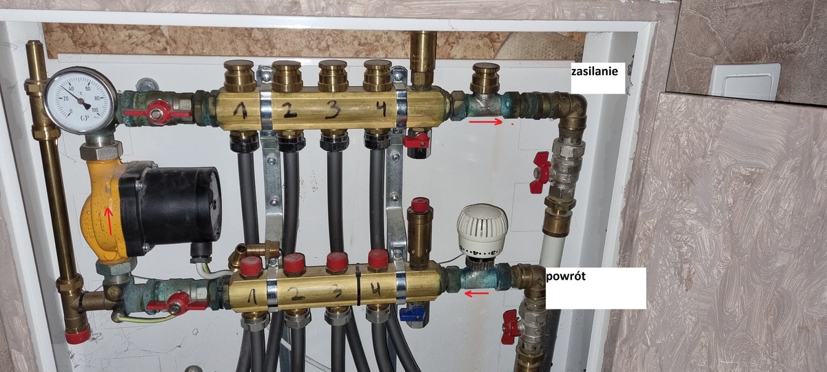

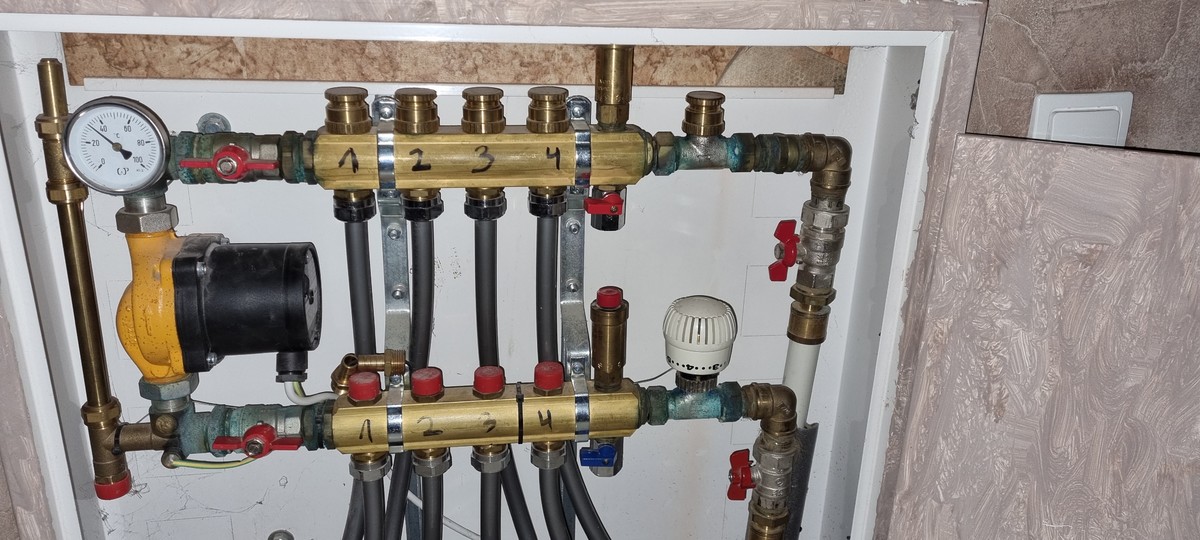

Proszę o informację szanowne grono gdzie powinno być podłączone zasilanie a gdzie powrót bo coś mi się wydaje że fachowcy się pomylili:( z góry dziękuję za pomoc
no mam to podlaczone do podłogówki,na gorze jest zasilanie, na dolnej listwie powrót czyli jakby pod prad,kierunki przepływu które sa wybite fabrycznie na zaworach oraz pompie zaznaczylem czerwonymi strzalkami

@sambor ten rozdzielacz ma prawo działać jeżeli jest zasilanie i powrót są podpięte tak jak kolega pokazał?
Raczej nie powinien prawidłowo działać.

A bez rotametrów to będzie bardzo ciężko ustawić prawidłowo.
no i nie działa prawidłowo ciezko to jakos sensownie ustawic,to było zakładane jakies 10lat temu i takie wtedy były te rozdzielacze,reasumujac jest duza kucha?jak zamienie miejscami zasilanie z powrotem to powinno sie polepszyć? aha i czy te rotametry mozna zainstalowac do tego co mam ?

kolego sambor a mozesz mi wytlumaczyc jak to działa? ten zawor termostatyczny ma podłaczony drut(kapilarę) i po ustawieniu zadanej temperatury bedzie właczało i wylaczało pomke?
 Witam , jeżeli ten rozdzielacz jest zasilany z kotła gazowego to niestety trzeba go przerobić. Jeśli kocioł na węgiel lub pelet to będzie działało prawidłowo, tylko zasilanie z kotła powinno wchodzić na dolną belkę, pompa tłoczy to zasilanie w górną belkę i należy przyjąć, że belka górna to belka zasilająca pętle podłogowe i na niej powinny być zamontowane rotametry, a te zawory z górnej belki najlepiej dać na dolną belkę bo inaczej mogą wydawać dziwne odgłosy . Zamiast rotametrów można zastosować te zawory nastawne z czerwonymi kapturkami i na tkz , ,,czuja " regulować przepływ w pętlach .
Bardzo dziękuję,już jestem umówiony na poprawkę:)
