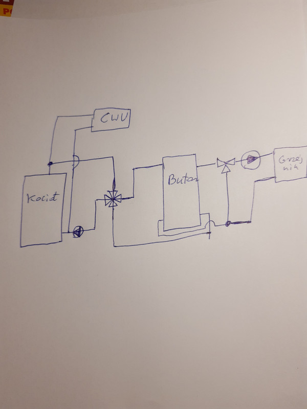

Witajcie
Posiadam kocioł Lazar Eko Perfekt 4 klasy jest to kocioł z podajnikiem i dodatkowym rusztem.
Chciałbym do tego kotła dołożyć bufor Galmet SG(B) 500L z racji takiej że zamierzam dożo palić węglem orzechem i drewnem (z racji cen).
Narysowałem schemat mojej obecnej instalacji, proszę o adaptację jej pod ten bufor.

To trzeba inaczej, ale po co ci takie rozwiazanie?
Żyjemy w dziwnych czasach mam taki bufor i chce go wykorzystać
Prosze o poprawe moich rysunków
A ten zawor 4d (musi byc z silownikiem) tez juz masz? Da sie go co prawda wykorzystac ale jesli nie masz to 3d bedzie wystarczajacy i lepszy.
ok jak nie da się 4d to 3D
Mam zawór 3D z siłownikiem i 4D z siłownikiem
podajcie sprawdzony schemat

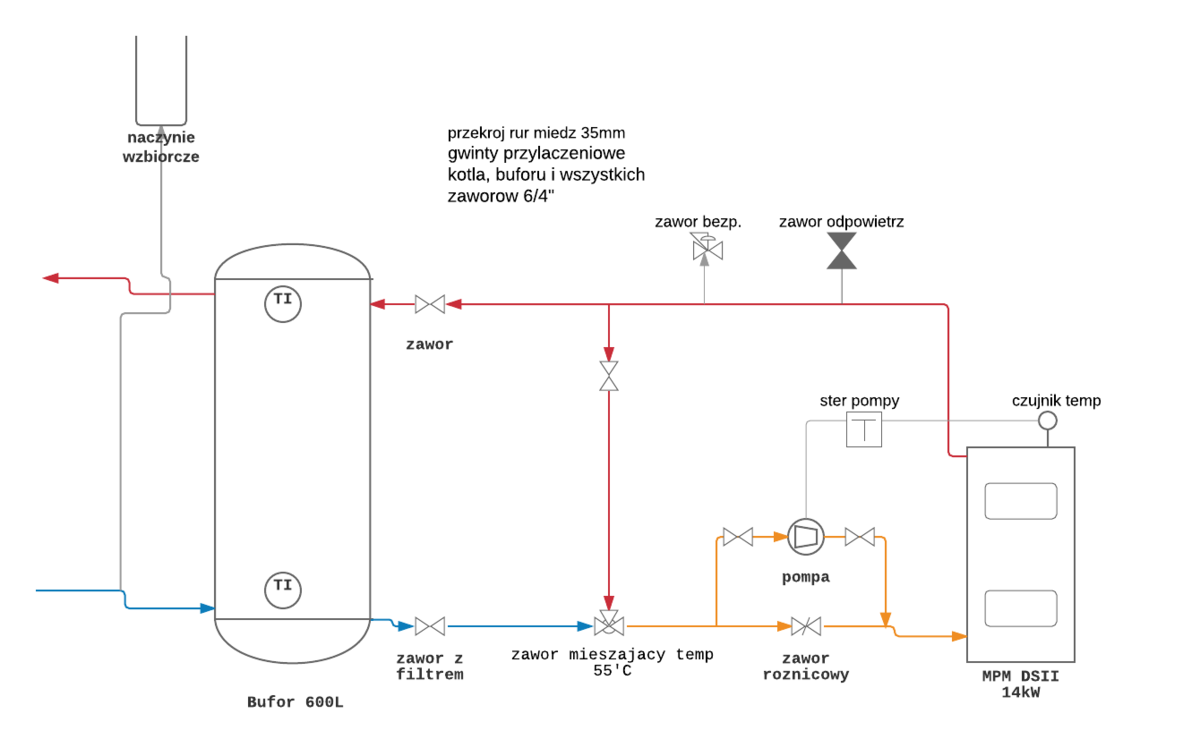

Szukaj na forum sa gotowe i sprawdzone rozwiazania, bylo to juz tyle razy walkowane ze poprawianie kolejnego jest bez sensu.
Ok jaka średnicę zastosować rur miedzianych do bufora?
Jeszcze takie coś czy potrzeba ten zawór temperaturowy 55' słyszałem że jak jest bojler na zasilaniu to nie trzeba tego zaworu.
to źle słyszałeś.
@zibiuu na rynku mamy wielu hydraulików. Znaczna większość z nich nie wie co to bufor ciepła. Kolejna grupa wie co to ale nie potrafi go poprawnie podłączyć. Ostatnia najmniejsza grupa wie co z czym i dlaczego.
Tak jak sambor napisał zawór temperaturowy albo laddomat jest konieczne gdy ładujesz bufor. Można i bez ale to bardzo długo kocioł ma zimny powrót. Z zaworem temperaturowym bufor jest ładowany od razu wysoką temp np 55', 65'.

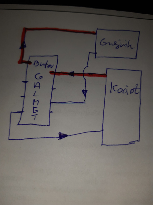

Mam prośbę o sprawdzenie to tylko schemat ogólny chodzi mi o usytuowanie wlotów w buforze czy jest to poprawne
do bufora Galmet GB 500l. Czy we właściwych otworach mam zasilanie i wyjście grzejnikowe.
Jeszcze jedno jakby zamiast kotła była pompa ciepła to pytanie brzmi czy ten układ jest prawidłowy
