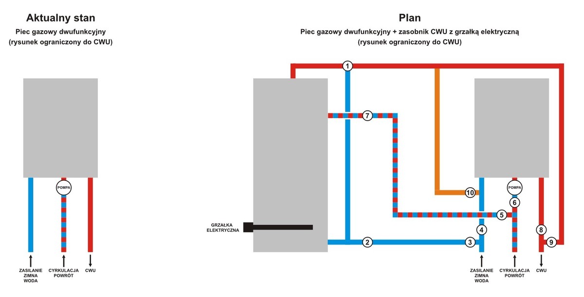

Mam do Was pytanie związane z alternatywą dla gazowego CWU.
Najpierw krótki opis.Mam dwufunkcyjny piec gazowy. Kondensat z wbudowanym zasobnikiem. Działa już od 10 lat. Immergas. Od początku nie sprawia żadnych problemów, corocznie przechodzi kontrolę i dokładne sprawdzenie działania. Nie narzekam.
Zakładam jednak, że w przeciągu kilku najbliższych lat będę musiał go naprawić/wymienić jakieś części, itp. Stwierdziłem, że nie chcę w niego inwestować i docelowo wymienię go na piec elektryczny (pomijam CAŁKOWICIE koszty instalacji, koszty eksploatacji).
Chcę ten proces przeprowadzić kilkuetapowo:
- dodać CWU podgrzewane grzałką - rok 2022,
- dodać FV do grzałki - rok 2023,
- wymienić kocioł gazowy na elektryczny - rok 202X.
W zasobniku wody mają być docelowo dwie grzałki. Jedna zasilana z sieci, druga zasilana FV.
Rozrysowałem sobie schemat, który ilustruje moją koncepcję. Zakłada ona kilka trybów.
1. Tryb letni podgrzewanie wody grzałką FV.
Wtedy zakręcam zawory 4, 6, 8, 10.
Odkręcone są zawory 3, 5, 9.
Ciepła woda z zasobnika podgrzanego grzałką elektryczną z FV omija instalację kotła gazowego. Działa niezależnie.
1 - zawór trójdrożny mieszający?
2 - zawór bezpieczeństwa?
7 - pompa cyrkulacyjna?
2. Tryb przejściowy i zimowy kiedy FV nie ogrzeje dostatecznie wody.
Wtedy zakręcam zawory 4, 5, 9.
Odkręcone są zawory 3, 10, 6, 8.
FV podgrzewa delikatnie wodę a ta z zasobnika trafia jako "zimna" do kotła gazowego. Kocioł gazowy tylko dogrzewa wodę do wymaganej temperatury.
3. Tryb gazowy.
Wtedy zakręcam zawory 3, 10, 5, 9.
Odkręcone są zawory 4, 6, 8.
Działa tylko piec gazowy.
3. Tryb elektryczny.
Wtedy zakręcam zawory 4, 10, 6, 8.
Działa tylko grzałka elektryczna/grzałka FV.
No i teraz do sedna.
Potrafię to zobrazować, potrafię to mechanicznie połączyć (polutować, pociąć, dosztukować...).
NIE potrafię jednak dobrać żadnych materiałów, zaworów, regulatorów, zaworów bezpieczeństwa. Nie potrafię ich nawet nazwać prawidłowo.
Proszę Was zatem o pomoc w dobraniu powyższych elementów. Cały układ chcę wykonać w miedzi i dołączyć do istniejącego.
Oczywiście proszę o krytykę jeżeli ta cała moja koncepcja jest zła lub z innego powodu chybiona.
