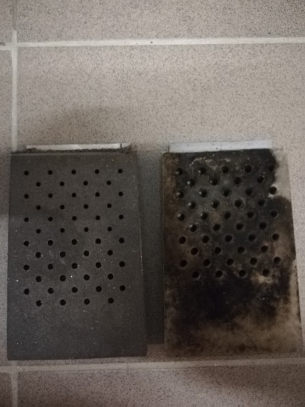

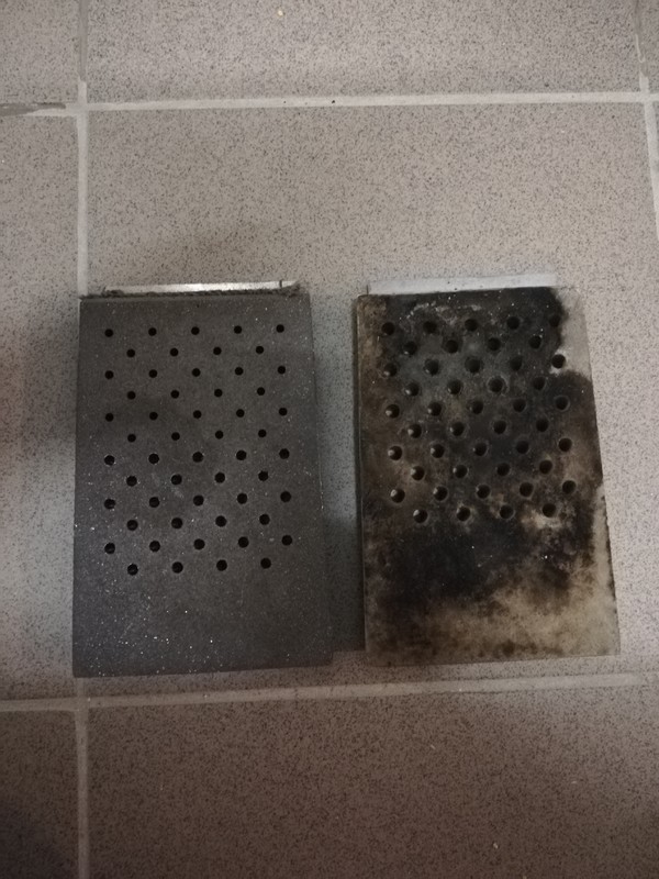

Posiadam kocioł 15Kw z palnikiem SV200n z zapalarką.
Mam pytanie, która płytka jest do pelletu, podejrzewam że ta z mniejszymi otworami. W palniku miałem zamontowaną ta z większymi otworami i nie ukrywam, że miałem problem z doborem parametrów na pellecie a zwłaszcza z powietrzem i z tym żeby płomień nie był przy ślimaku tylko z przodu, na tych otworach.
Dziękuję z góry.
Ta po lewej stronie to do pelletu,z prawej do ekogroszku.
Dzięki bardzo.
Widziałem gdzieś, że ta ilość otworów jest do palnika 24-32Kw, w takim razie ile powinna mieć płytka do palnika 12-24?
Wiem, że zadaje dziwne pytania ale chciałem przed nowym sezonem mieć wszystko gotowe.
Nieodpowiednia płytka ma wpływ na zwiększone spalanie?
Nie ma takiej płytki jak 24-32, coś takiego nie istnieje.
Masz palnik 9-12kW, dalej średni 12-24 i duży 30-48kW
płytka od dużego nie pasuje do średniego, od średniego nie pasuje do małego itd.
Ok, dzięki bardzo. Rozumiem.
Jaka jest różnica w spalaniu pelletu na płytce od ekogroszku a prawidłową?
