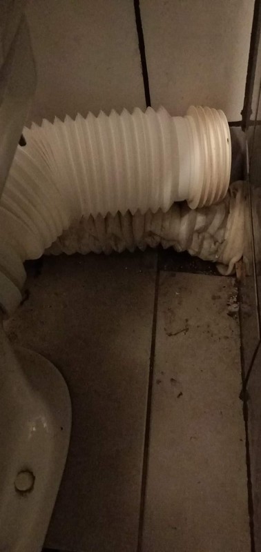

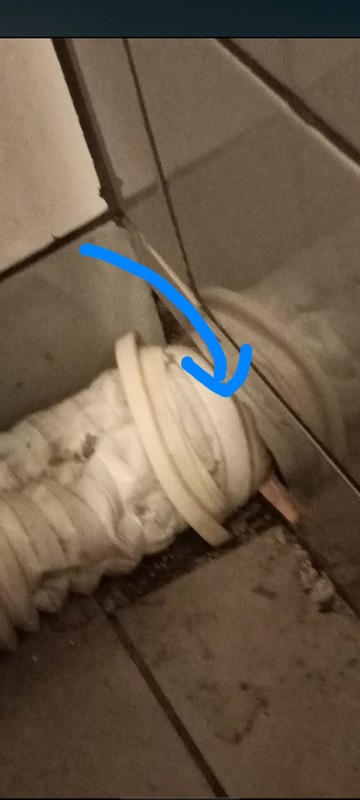

Witam, mógłby mi ktoś pomóc jak wymienić rurę w WC? ponieważ prawdopodobnie ktoś skleił ją silikonem i nie da się jej po prostu wyjąć.
Uciąć a następnie rwać kombinerkami po kawałku. Jak już utniesz możesz też naciąć brzeszczotem to co wsrodku i dopiero rwać. Tylko wsadź w rurę jakąś szmatę bo zejdziesz przy tym zabiegu.
