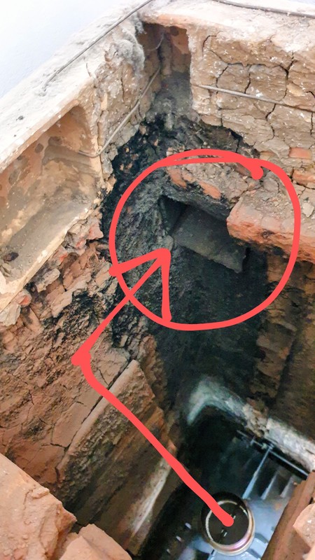

Wyprułem piec kaflowy i włożyłem do niego wkład kominkowy. Montuję rury spalinowe (2mm czarna stal) ale nie mam jak wmontować rury prosto w komin, ponieważ mam dostęp tylko do wylotu spalin pieca kaflowego, który to wylot dopiero prowadzi do komina.
Chciałem zapytać forumowiczów jak można by przeprowadzić moją rurę 130mm, poprzez prostokątny wylot spalin kaflaka (kwadratowa rura o ściance 150mm) do komina, ale tak aby mieć to uszczelnione i żaroodporne.
Załączam zdjęcie tego wylotu spalin pieca kaflowego aby rzucić trochę światła na to ja to wygląda.

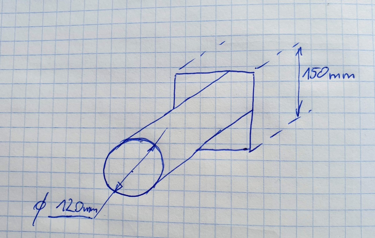

Nie wspomniałem, co mogło nie dać pełnego obrazu, a mianowicie posiadam już rury spalinowe czarne (ścianka 2mm) z kolanem nastawnym i wszystko pasuje, a końcowa rura wchodzi do tej kwadratowej z pieca kaflowego i sięga aż do komina, więc rura spalinowa kaflaka nie będzie mieć bezpośredniego kontaktu ze spalinami bo przez nią będzie puszczona rura 120mm (schematycznie przedstawiłem na załączonym obrazku).
Problem, jaki próbuję rozwiązać to zapełnienie przestrzeni pomiędzy rurą okrągłą 120mm, a tą kwadratową (ścianka 150mm) tak aby nie cofało spalin do pieca kaflowego, a dodatkowo była izolacja termiczna aby nie "wędziło" tego wypełniacza. Nie mam doświadczenia, iwęc nie wiem, ale czy zaprawa szamotowa nie wykruszy mi się (lub poluzuje) z racji przylegania tylko do rur stalowych, ponieważ byłaby ona wypełnieniem pomiędzy rurą wewnętrzną, a zewnętrzną?
Czy jest możliwość i miałoby sens wypełnienie za pomocą wełny mineralnej skalnej? Jeśli tak to czy to wystarczy czy trzeba by jeszcze "zatkać" przestrzeń pomiędzy rurami aby nie przenikały spaliny?
Twoje 150 mm o przekroju kwadratu jest z metalu? Nigdy nie widziałem uszczelniania tego typu przejść wełną skalną. Ona służy do izolacji. Jeżeli system kominowy jest z izolacją, to jest dwuścienny.
Zaprawa jeżeli oczyścisz podłoże, usuniesz luźne fragmenty i dobrze ją wymieszasz nie wykruszy się. To nie ma znaczenia, czy zaprawa będzie się stykała z gorącą cegłą/ceramiką czy gorącą rurą spalinową.

Tak. Na pierwszy zdjęciu z wnętrza pieca da się wypatrzeć wylot spalinowy, który jest zrobiony z blachy (kwadrat 150mm).
OK, czyli wmurowanie rury 120mm w tą 150mm za pomocą masy szamotowej ma sens... to fajnie. W takim razie postaram się oczyścić tą rurę 150mm z sadzy i po osadzeniu docelowym rur spalinowych zamuruje masą szamotową przestrzeń pomiędzy nimi.
