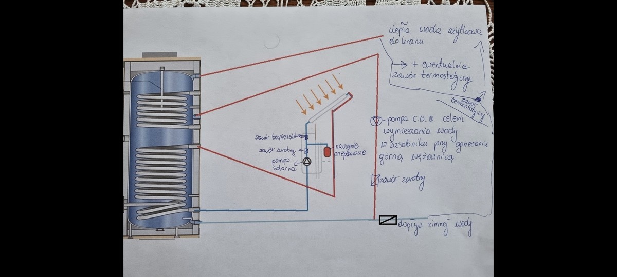

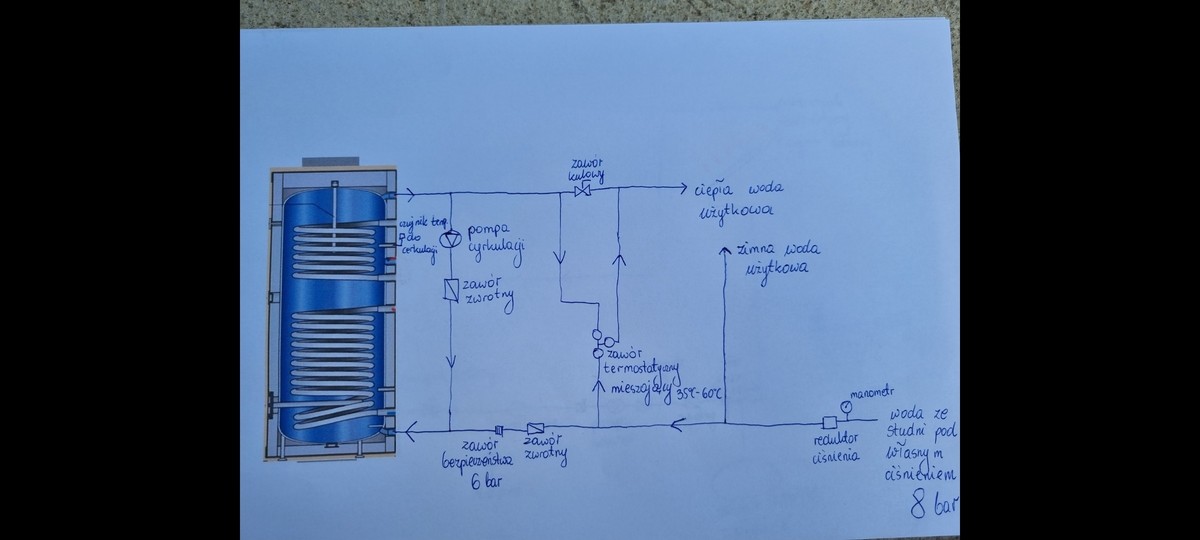

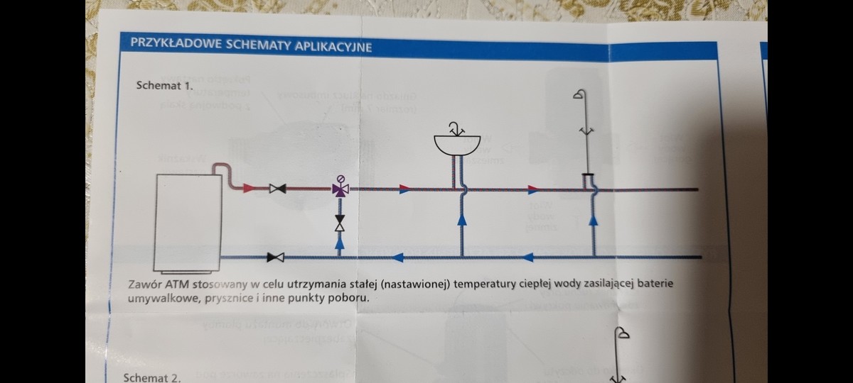

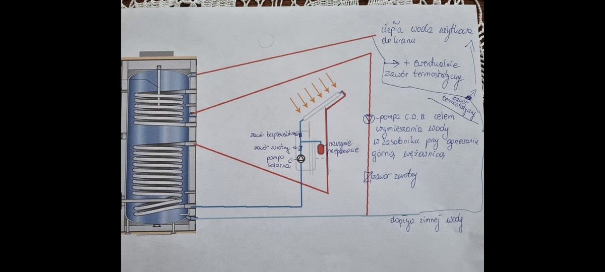

Witam. Zakupiłem zbiornik pionowy Kospel 200 l. Proszę o poradę. Mianowicie. Czy będzie to działać jak zaznaczyłem na schemacie ? Czy na obiegu zamkniętym stosuje się zawory zwrotne czy można z nich zrezygnować?
Czy mój pomysł z cyrkulacją ma szanse powodzenia ? Chodzi mi o to jak będę nagrzewał wodę w zbiorniku górną wężownicą to czy montując pompkę cwu jak zaznaczyłem na schemacie to ma szanse to działać? Nagrzać cały zbiornik górną wężownicą?
Edytowane przez Piotrek88
Ma szansę działać o ile pompa da radę przepompować odpowiednią ilość wody.
Moim zdaniem winien być zawór zwrotny na dopływie zimnej wody tuż przed trójnikiem od podmieszania od strony zimnej wody.
Wyjdzie w "praniu", że 200L, to za duzo na 2m/2 kolektora. Maj, czerwiec, lipiec jakoś tę stratę zużytej wody podgrzeje i utrzyma też temp zasobnika. Przyjdą takie dni, ze te 200 L bedzie podgrzewało sie do max 35st. Ani to do wanny, ani pod prysznic wykorzystać.

Zapomniałem dodać. Że posiadam już dwa kolektory Hewalex KS2100F. Jako że w dalszym ciągu słabo nagrzewało mi wodę te 140 l w zbiorniku poziomym to postanowiłem dokonać zakupu zbiornika pionowego. Wracając do kwestii mieszania wody to wydaje mi się że zawór zwrotny jak dam wcześniej na dopływie zimnej wody to nie do końca spełni zadanie gdyż zimna woda podczas gdy pompa nie będzie pracować może przechodzić przez pompkę cwu.
To zmienia postać rzeczy. Teraz bedziesz mial nadmiar energii.
Mogłeś to wykonać w innym systemie ( bezobslugowym). Było pisane o  tym w innych tematach.
Chodzi mi i dodatkowy zawór zwrotny.image.thumb.jpeg.18dc4f5cb144dd0845caec0a5ae15973.jpeg
Tuż przed nim  między boilerem z ZZ winien być też zawór bezpieczeństwa. Pomimo to że masz/powinieneś mieć zawór zwrotny na wejściu do domu zaraz za licznikiem. Np wykonujesz jakieś prace w domu no wymiana wężyka czy też on strzeli. Zakręcasz główny zawór a woda dalej leci bo bez ZZ musi zejść ciśnienie z naczynia przeponowego CWU.

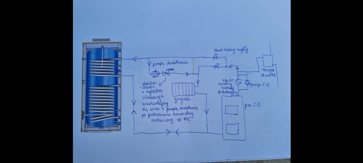

Zawór bezpieczeństwa będzie. Wykonam pełny schemat jak wszystko skręcę na sucho. Tylko myślę czy do tej cyrkulacji wziąć wodę tak jak na tym schemacie czy z samej góry w miejscu gdzie idzie już do kranu ?

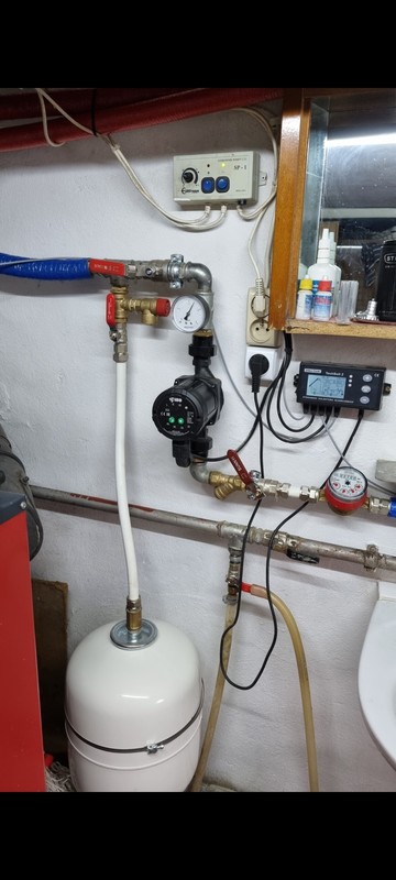

10% pojemności całego układu solarnego: wężownica w bojlerze/buforze + rury + sam kolektor.

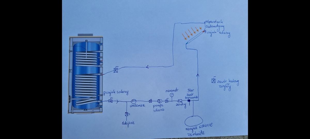

Tak bym chciał to połączyć jak na schmeacie. Proszę o weryfikacje i podpowiedzi jak coś można zrobić lepiej. Albo jakiś dodatkowy zawór bezpieczeństwa.
Mam zawór mieszający Afriso jest tam schemat i przed każdym wejściem jest zawór zwrotny? Czy one są konieczne do prawidłowego działania zaworu mieszającego? Nie chciał bym tak dużo tych zaworów zwrotnych stosować jeśli to nie konieczne.

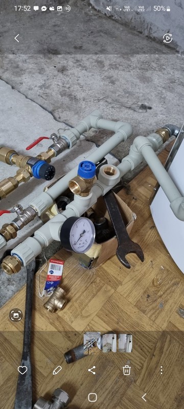

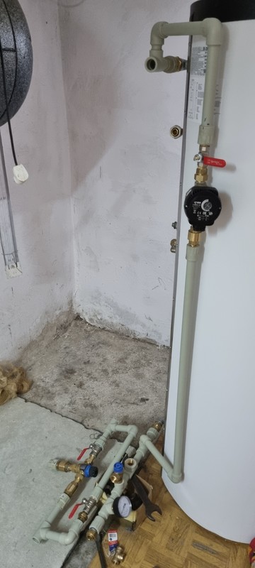

Jestem na etapie składania. Mam nadzieję że uda mi się nie popełnić żadnych błędów...Screenshot_20220623-175215_Gallery.thumb.jpg.3bb51ed55acde740cd7fff22b5632fe0.jpgScreenshot_20220623-175259_Gallery.thumb.jpg.86ab728b438f4bd9c7d87a2882641ca7.jpg

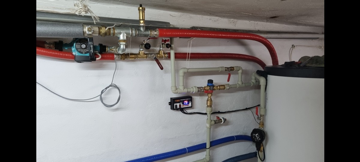

To nie wiem czemu u mnie działa to tak słabo. Zamontowałem 200 l. Wszystko mam jak należy a max dzisiaj to 65 stopni. A wczoraj paliłem piecem i całe 200 l nagrzalem do 55 stopni piecem. Rano zaczynało od 50 stopni na dole a skończyło na 65 stopniach. A dzień słoneczny był i temp na polu 31 stopni. Przy jednym panelu to bratowa myła naczynia w zimnej wodzie.

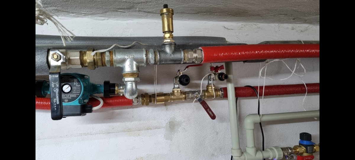

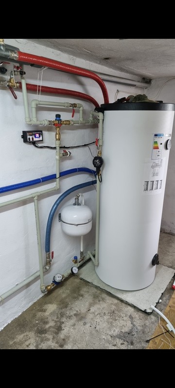

Witam. Coś tam to działa. Udało mi się z dwóch solarów w największe ciepła i pełne nasłonecznienie osiągnąć 73 stopnie u góry i na dole zasobnika 69 stopni. Ale izolacje rur mam bardzo słabą. Muszę kupić kauczuk jednak 22/13 mm bo z tej pianki 6mm zrobiło mi się 3 mm i tracę ciepło po drodze. Przy takiej średnim nasłonecznieniu osiągam 45 stopni. W dobrym słońcu pewnie by nagrzało i 300 l ale znowu tak jak teraz mam 45 stopni to przy 300 l pewnie byłby problem. Poniżej 40 stopni to już słabo.
PS. Zalałem instalacje płynem glikolem ale etylenowym. Czy to jakiś problem ?

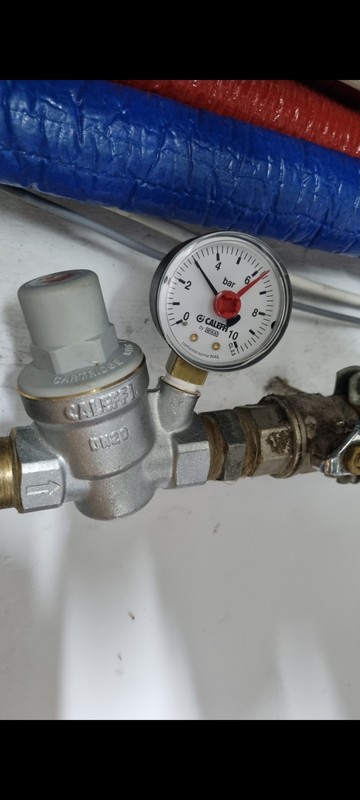

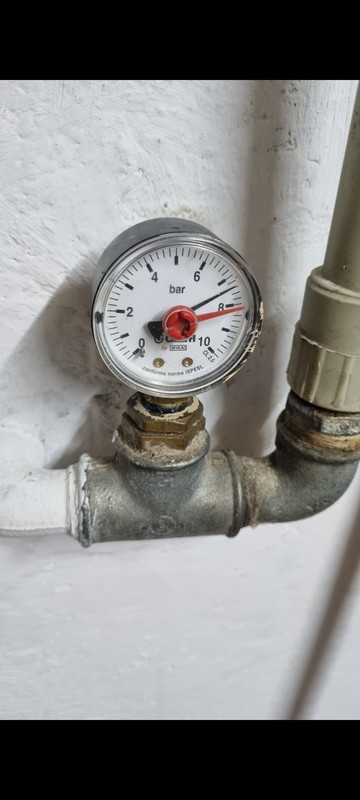

Na czym to masz te 7bar w instalacji?
7 bar to jest ciśnie wejściowe zimnej wody użytkowej. Przy gwałtownym otwarciu i zamknięciu zaworu czerpalnego zamyka zegar przekraczając 10 bar.
Reduktor ciśnienia wskazany zaraz za wodomierzem.
