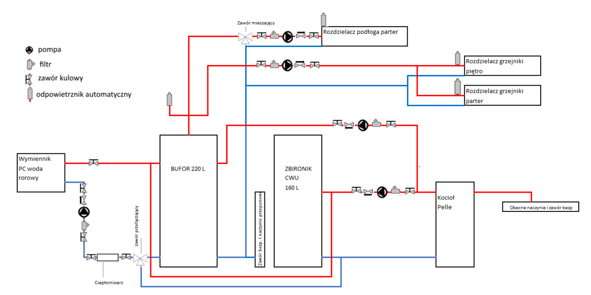

Ocena schematu Pompa Ciepła + Kocioł Pellet + Bufor
Prośba do Was o ocenę schematu. Na chwile obecną mam kociołek na pellet (przerobiony żeliwny kociołek Viessmann na olej) + dwa obiegi - grzejniki - podłogówka z zaworem 3D.
Do tego dojdzie pompa powietrzna (samoróbka Rotenso ze AHU kit) + wymiennik rurowy na 1 cal. Całość w mojej głowie wygląda tak jak w schemacie poniżej, pytanie czy prawidłowo?
Wiem że nie mam ochrony powrotu z bufora na kocioł ale z założenia pellet będzie odpalany w przypadku temperatur poniżej -10 stopni.
