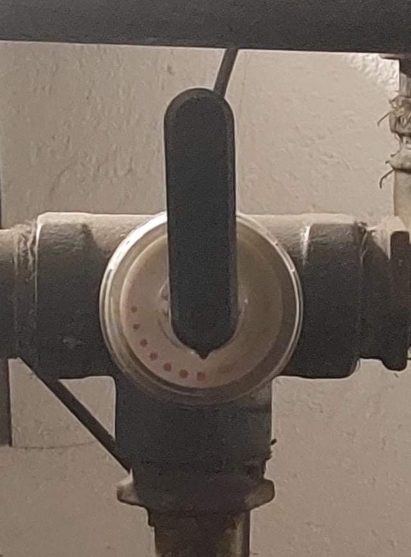

już od paru miesięcy mam problem z obsługą zaworu trójdrożnego. gdy próbuje ustawić go tak, aby ciepła woda szła na grzejniki, temperatura drastycznie spada i grzeje się do około 47 stopni i dalej nie idzie. piec grzeje cały czas bez przerwy. gdy otworze go tylko lekko zaś grzejniki po czasie robią się zimne, a na piecu temperatura 50. do tej pory radziłem sobie wyłączając pompę c.o. całkowicie, w celu obejścia tego zaworu, ale jak wiadomo to rozwiązanie nie jest idealne, bo jeden grzejnik grzeje, drugi nie itp itd a aktualnie pogoda zmusza do ciągłego grzania. próbowałem już wszystkiego, zmieniałem czas podawania, przerwy - nic. pięknie się pali w piecu, temperatura stoi. zmieniałem także ekogroszek, rowniez nic nie pomogło. poniżej załączam zdjęcie zaworu.

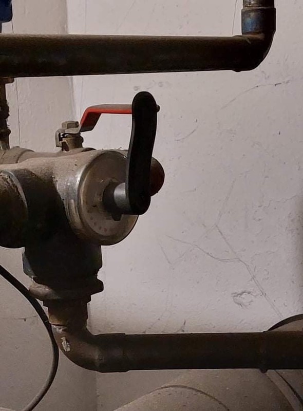

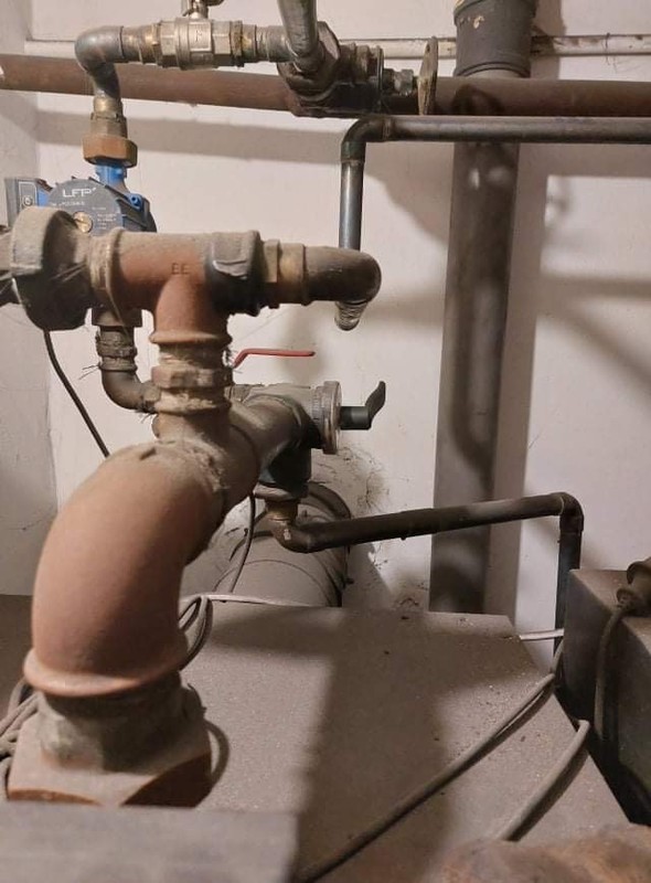

Od czego jest rurka od dołu zaworu? To powrót do kotła czy jak?
https://a.allegroimg.com/s512/03266f/70877e2547f192229dc64567c180/AFRISO-ZAWOR-MIESZAJACY-3-DROGOWY-1-CAL-ARV-384-Marka-Afrisotabliczka z punktami chyba żle ustawiona, powinny być na górze.  Dluższe ramię powinno być pomiędzy rurą zasilania a powrotu. Tak mi się wydaje. Spróbuj.
