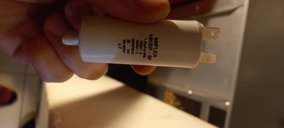

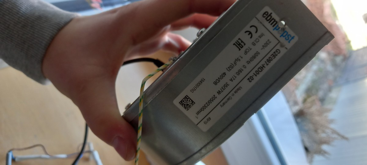

Dzień dobry, potrzebuję pomocy. Dziś rano podczas rozpalania zastałem całą kotłownie zadymioną. Zauważyłem że nie uruchamia się dmuchawa. Próbowałem robić test i również cisza. Podłączyłem chwilowo dmuchawę bezpośrednio pod 230v i czasami tylko buczy, a innym razem powoli się kręci. Macie może jakies pomysly? Uszkodzona dmuchawa? Kondensator?
Wymień kondensator.
To pewne że to kondensator? Co mogło być przyczyną uszkodzenia?

Jezeli wiatrak kreci się bez oporów, to w 99% " poległ" kondensator w szczególności, ze wentylator podłączyłeś prosto do kontaktu, więc wyeliminowałeś winę sterownika. Koszty śmieszne.
