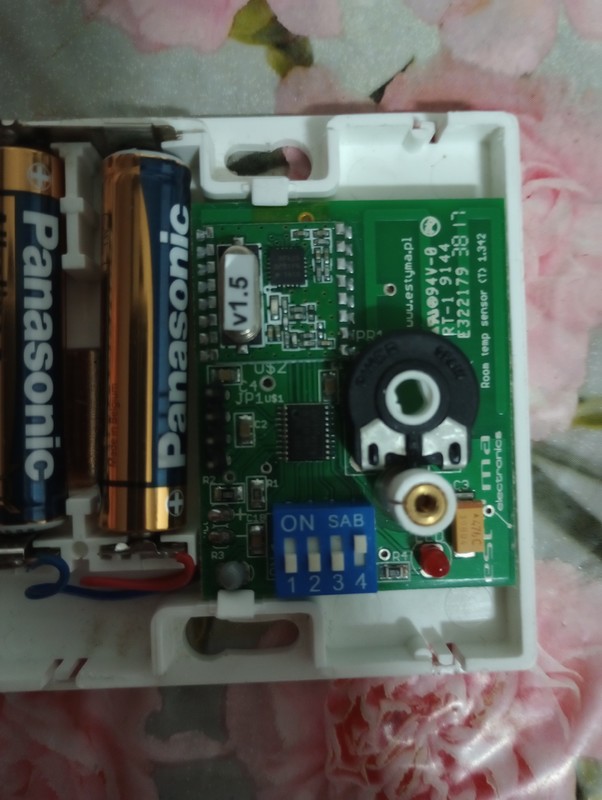

  1. Wracam do tematu Panowie .Otworzylem czujnik pokojowy i nie wiem czy on działa czy nie.Te 1,2,3 powinno być do góry ?A drugi temat jak zmienię na CO oraz na CWU na program czasowy ze stałego to wylancza się pompa na grzejniki .

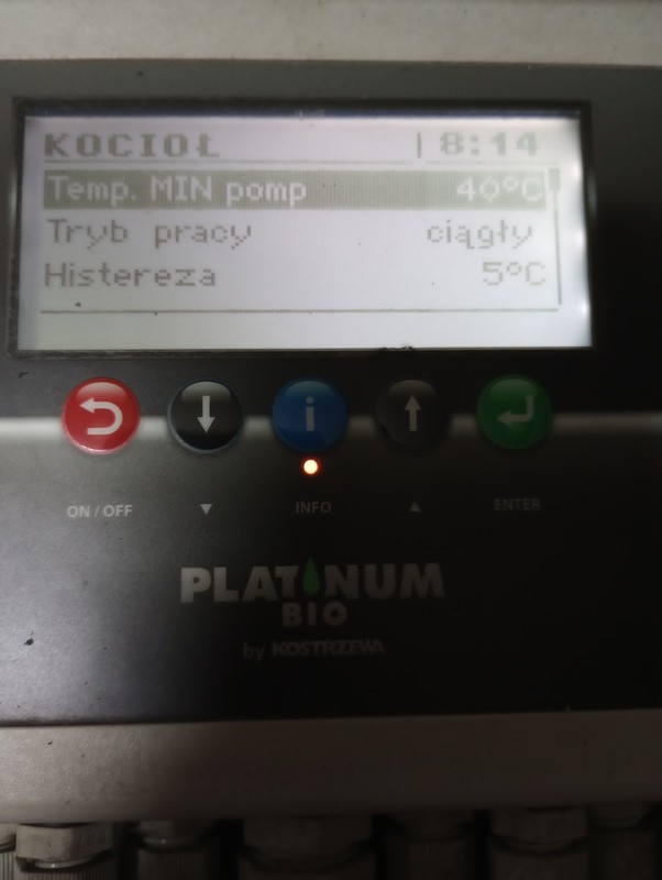

  2. Wszystko rozumiem Panowie tylko wczesniej miałem ustawiona pompę że się wylancza od 40 stopni na grzejniki i tak nie pobierało pelletu.Tylko w wyznaczonych godzinach a teraz cały czas .To co ustawić że pompa ma się włączac jak będzie 60 stopni dopiero na piecu ? Wszystko rozumiem Panowie tylko wczesniej miałem ustawiona pompę że się wylancza od 40 stopni na grzejniki i tak nie pobierało pelletu.Tylko w wyznaczonych godzinach a teraz cały czas .To co ustawić że pompa ma się włączac jak będzie 60 stopni dopiero na piecu ?

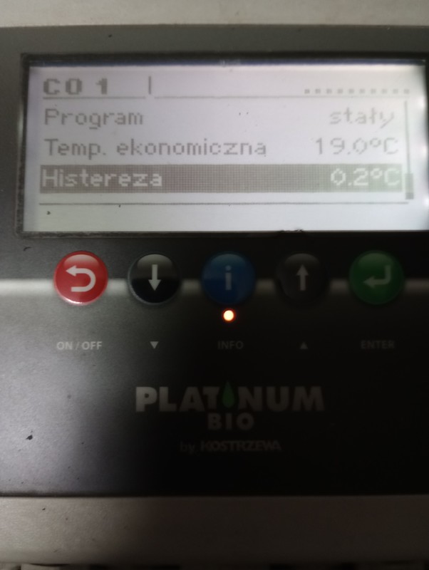

  3. Histereza na wodę jest ustawione 5 stopni ,a na ogrzewanie 0.2 .Pompa na grzejniki jest to zawór 3 drożny.Bawilem się tym sterownikiem co pisałeś i dalej pobiera cały dzień ten pellet .Nie zmieniałem tylko tej histerezy na C.W.U jest ustawiona 5 stopni a ogrzewania 0.2
  4. Tak jest mam regulator pokojowy ale on jest w ustawieniach wyłączony ponieważ gdy go włączę pompa przestaje działać na grzejniki . Dodaje Ci zdjęcia jak to wygląda z zakładki Kocioł zdjęcie co jest histereza 5 i z zakładki ogrzewanie histereza 0,2 jest ustawiona .Nic nie kombinowałem tylko nacisnąłem przywróć ustawienia fabryczne i trochę coś pozmieniałem bo pellet nie pobiera w wyznaczonych godzinach jak jest ustawione .

  6. Dzień Dobry .Mam od paru lat przerobiony piec i wstawiony podajnik na samym dole firmy Kostrzewa BIO Platinum.Mam do Was pytanie ponieważ w ustawieniach nic takiego nie mogę znaleźć.Mam ustawione na dane godziny ogrzewanie oraz wodę żeby pobierało pellet -zamiast w tych godzinach pobierać to on pobiera praktycznie cały dzień i całą noc bez przerwy.Pomuście jak to zmienić w ustawieniach,może jakoś wybrać czas letni wcześniej chyba miałem tak ustawiony ?Spadnie temperatura powiedzmy do 56-57 stopni i on się włącza cały dzień . Dzięki.
