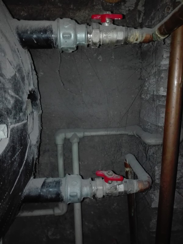

Witam . Jestem kobieta i jestem w tych sprawach zielona , co przyjdzie majster mowi cos inego . Mianowicie spalila sie pompka , zostala wymieniona na nowa , na sterowniku ustawione jest 20 stopni ze pompka ma sie wlaczyc , piec to kopciuch na wegiel na drewno . Gdy temperatura dojdzie do 40 na piecu malo co nie gotuje sie woda a grzejniki nie sa mocno gorace , woda jest dolana , wszystko odpowietrzone , niepokoi mnie jeszcze szum w bojlerze i stukanie w piecu gdy dochodzi do 40 na piecu . Czy te wajchy przy bojlerze tak maja byc

Czujnik temperatury albo jest uszkodzony, albo źle przylega i nie wskazuje odpowiedniej temperatury.
