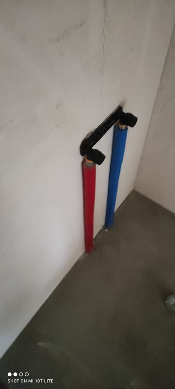

Czesc, mam do was pytanie. Jestem na etapie odbioru mieszkania, w którym instalację wodną w łazience deweloper wykonał natynkowo. Oczywiście muszę to przerobić. Pytanie do was, jak wykuje bruzdę w ścianie, to czy jestem  w stanie nagiąć pexa żeby schować go w ścianie? Czy muszę prosić hydraulika żeby to przerobił?
zabudowa GK ?
Nagiac cos nagniesz. Ale trzeba zejsc z kuciem okolo 10 - 15cm  pod wylewke. Jak sie uda i nagniesz to przylacza beda nizej.
Kup baterię podtynkową, zaprosisz hydraulika do montażu to ogarnie Ci całość.
