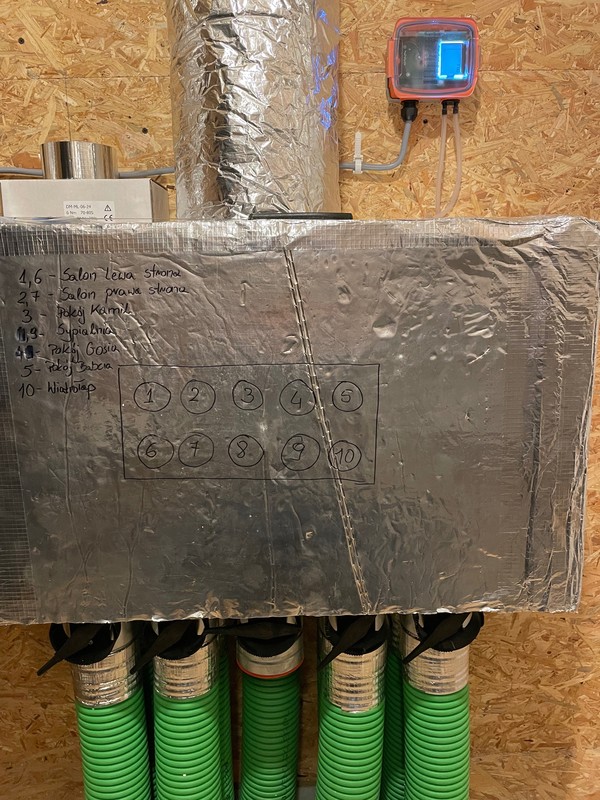

Skrzynki rozdzielcze bylyby dwie, jedna na nawiewie druga na wywiewie z przepustnicami do/z kazdego pomieszczenia.

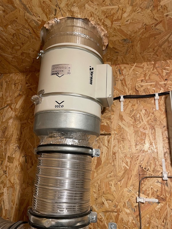

Kupiłem wentylator kanałowy Harmann EC 200. Na razie na próbę, zobaczę jak to chodzi (wygląda solidnie). Wiem że jest przewymiarowany ale zapas mocy może się przydać, na filtry i inne gadżety.Można go regulować więc może chodzić nawet na 10% mocy.

Silniki pracuja na 50% i lekko je slychac, nie tyle szum powietrza co drgania/szum silnikow, mimo ze sa oba po stronie za wymiennikiem.

Skrzynki na filtry sam robilem tak jak piszesz wrzucam co chce = bezcenne! 🙂 Obecnie mam gratis filtr H15 na swiezym do budynku. Filtr przemyslowy o wymiarach uwaga: 120x60 cm. Powierzchnia filra po rozwinieciu to mniej/wiecej moj dom.

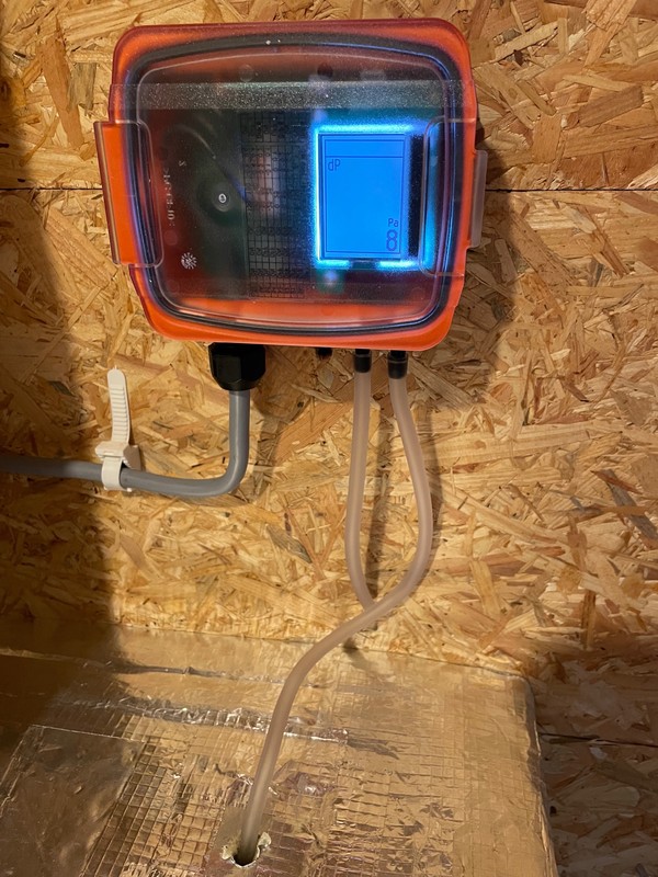

W skrzynkach rozdzielczych sa zalozone czujniki Belimo cisnienia (nawiew) i podcisnienia (wywiew). Na ich podstawie steruje predkoscia wentylatorow i jednoczesnie sprawdzam zatkanie filtrow lub wymiennika. Czujnik po stronie wywiewu kontroluje podcisnienie w skrzynce i przy zalaczeniu okapu lub malych wentylatorkow w lazienkach (czujniki wilgotnosci) zwieksza obroty aby zachowac stale podcisnienie. Ten na skrzynce nawiewnej kontroluje w zasadzie tylko filtr i jest zadajnikiem dla wentylatora nawiewnego.
Nurtuja mnie tlumiki przeplywu - sa dostepny w roznych wersjach srednicy i dlugosci. Ktos ma opinie w ich montazu /uzytkowaniu/skutecznosci?

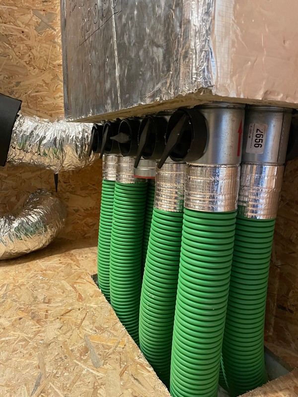

Przykręć na anemostacie, albo zatkaj część otworu. Szkoda na te pianki pieniędzy.
Anemostaty w pokojach sa otwarte na max. doplyw reguluje na przepustnicy pod skrzynka. Najdlalszy pokoj jest otwarty na max. i tak dobieralem cisnienie w skrzynce aby zapewnic tam ~25m3/h. Inne sa stlumione odpowiednio do wydajnosci na wyjsciu.
Zobacze co bedzie jak przykrece anamostat .

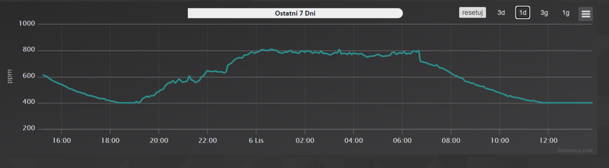

No i super. Nie spinaj się na nie wiadomo jaki bilans. Kup sobie czujnik co2 (z serii mh-z19, najtaniej na ali ok 60zł) i wyreguluj to tak, aby w sypialni trzymać te 700-900PPM.
U mnie to tak wygląda przez noc:
Edytowane przez o6483256
