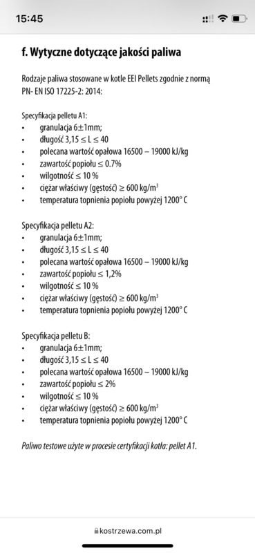

Witam! Szukam kotła na pellet, który może spalić pellet gorszej jakości, bo niestety mimo zapewnień lokalnych producentów, pellet często nie jest najlepszy (oczywiście producenci twierdzą, że jest wykonany z czystej trociny, bez dodatków).  Kocioł miał by być  o mocy miedzy 12 -15 kw z obsługą dwóch obiegów grzewczych z zaworami mieszającymi oraz buforem. Całość na grzejnikach,  gdyż taką instalacje już posiadam .  Zastanawiałem się nad SAS-em  bio solid 14kw lub Kostrzewą EEi pelets 12kw. Możecie coś doradzić, polecić ?

W instrukcji kotla EEI jest wzmianka o pelecie klasy A2 i B jako dopuszczonych. Certyfikacja kotla byla robiona na A1.
