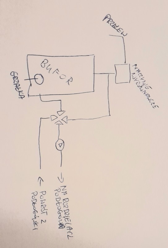

Witam,
Mam kotłownie z buforem 1500l gdzie jest zamontowana grzałka. Schemat w załączniku. W układzie nie ma żadnych zaworów zwrotnych itp. Układ otwarty Odpowietrzniki automatyczne są zamontowane przy rozdzielaczu podłogówki. Układ zapowietrza się gdy zawor 4d otwarty jest do mniej więcej 1/3. Gdy otwieram zawor na 3/4 zaczyna dopiero woda płynąć. Słychać w rurach jak woda zaczyba się przelewać do zaworu 4d. Odpowietrzanie nic nie wnosi. Po przymknięciu układu znów to samo. Wycieki usunięte. Zawor 4d zamontowany poprawnie. Czy ktoś ma może jakiś pomysł?
Prozaiczne pytanie: naczynie uzupełnione?
Oczywiście, odpowietrzane kilkukrotnie. Zalane aż przelewem wylatuje
