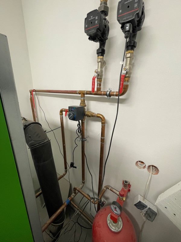

Witam, posiadam piec taki sam jak w tytule, mam pytanie odnośnie zaworu 4D czy model Afriso ACT443 jest dobrym wyborem przez hydraulika ? Piec bardzo często robi ponowne rozruchy. Bardzo dziękuje za wszelkie podpowiedzi.
Dodano prefiks
To jest silownik stalotemperaturowy i trzeba wiedzieć jak go wykorzystać. Samym zosobem wygrzanego kotla praktycznie nic nie osiagniesz, a jedynie wydasz kasę. A tak na marginesie. Ile Ci policzył za zamontowanie?
Robił cała kotłownie od zera, bardziej chodzi mi o kwestie techniczna czy w ogóle jest możliwość wykorzystania jego przy tym piecu, czy powinien byc inny zawór ?
Skoro robil od " zera" , to wstaw tu  fotki. Zobaczymy co tam wymodził 🙃
Pytasz o zawor 4d, a piszesz o modelu silownika. To są dwa różne elementy.

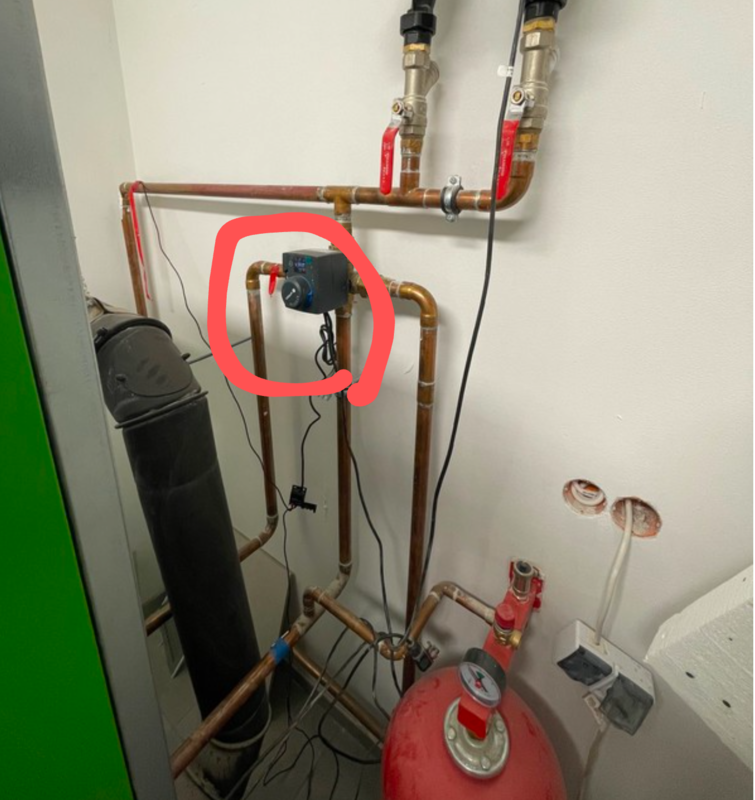

Możliwe ze zamieszałem, ale dopiero poznaje temat.  Tak to wyglada jak na zdjęciu. 🙂
Hydraulik chce Ci zamontowac silownik ACT443, a co to jest w tym "czerwonym kółku"?
Gdzie jest podłączony czujnik od tego silownika?
Co napędzają te dwie pompy na zasilaniu?
Te pompy pracują po wygaszeniu kotla, czy robią STOP.
Pompa na lewo narazie stoi bo jest do grzejnika w łazience, którego aktualnie nie ma. Prawa to bojler. Cały dom podłogówka. To jest właśnie afriso

Bojler powinien być zamontowany przed zaworem 4d. Ta nitka zasilania w lewo gdzie idzie?
Edit: A dobra, doczytałem że podłogowka.
