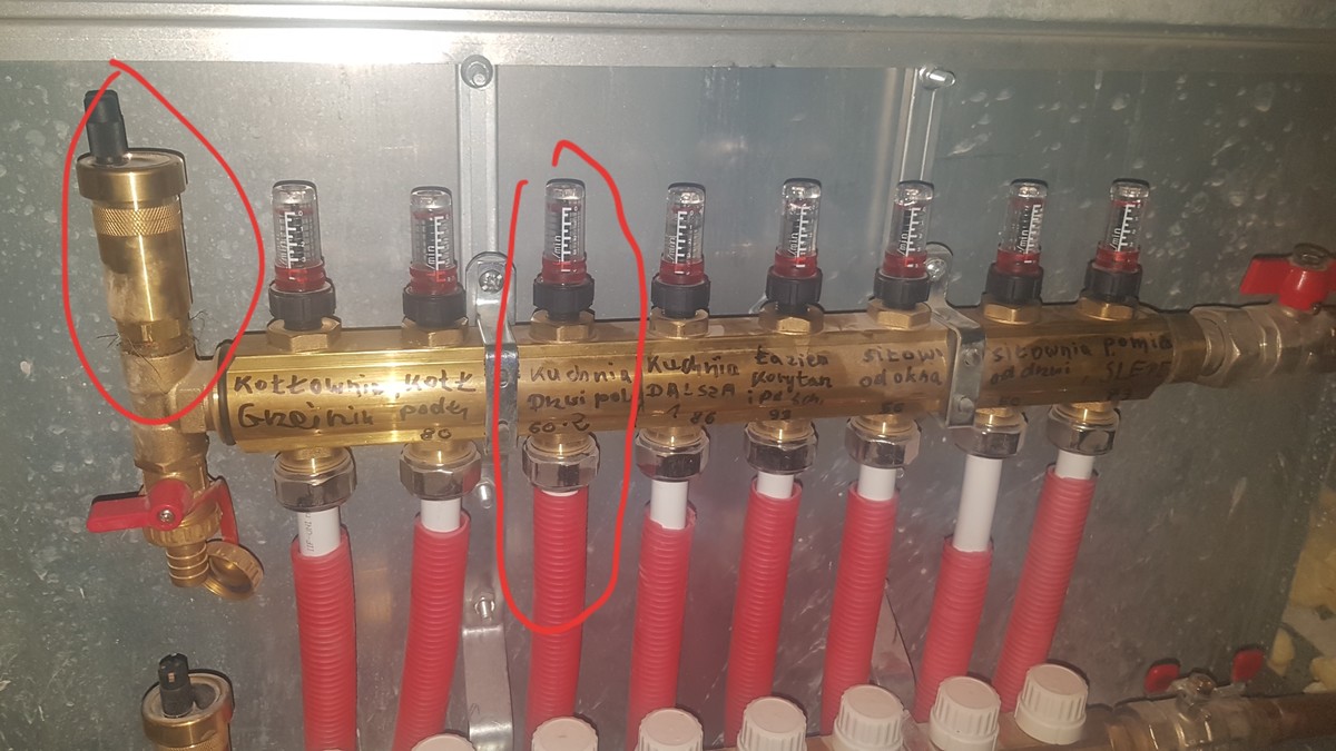

Witam bawiłem się przepływami iii.... Bum wykręciłem całkowicie jeden z rotometrow na belce podczas pracy szybko zatamowałem tryskająca wodę włożyłem rotometr na swoje miejsce ale po zakręceniu przestał reagować(wcześniej pokazywał właściwy przepływ)..teraz pokazuje przepływ na 0... Ehhh macie jakiś pomysł co mu się stało i jak go ruszyć spowrotem ?nie wiem czy ma to coś do rzeczy i jak było wcześniej ale białe pokrętło od powrotu nie ma w ogóle oporu zakręca się i odkręca bardzo lekko(resztę trzymają lekki opór)
Proszę o pomoc. Zdjęcie w załączniku
Dodano prefiks
Dodam że wylał się litr wody gdzieś a ciśnienie spadło z 1.7 na 1bara..
Zakręć pozostałe rotametry, odkręć odpowietrznik na belce zasilajacej i pompę na full.
Podłogowka jest na tym samym poziomie co rozdzielacz. Zakręciłem na belce powrotnej odpowietrzniki(przy pompce i przy rozdzielaczu) odkręciłem odpowietrznik przy zasilaniu na maxa. Pompa na 3 bieg... 25-70.. i czekam.. możliwe że jest zapowietrzone bo słychać szum lekki na tej pętli
Odkręć jeszcze białe pokrętło z powrotu ,dla porównania możesz odkręcić z sekcji obok i zobacz czy trzpień zaworu nie jest wciśnięty do oporu ,porównaj z sąsiednim możesz też zamienić pokrętła .
Hmmm zakręcone są wszystkie białe z powrotu oprócz tego który się nie chce ruszyć(on jest odkręcony..  pompa na 3 biegu już 30 min i nic. Pętla akurat mała 60m
Trzpień wygląda dobrze jak każde inne.. naciskają palcem mocno wciska się w dół.. i fakt faktem słychać dość szum z tej pętli przy pracy co niby oznaką zapowietrzenia jest.. słychać szum przy pierwszej i 3 pętli przy pierwszej rotometr śmiga elegancko a przy 3 nie rusza nic...
Do szału mnie to doprowadza bo teraz 2 i 3 rotametr stanął i się nie rusza.  co tu zrobić teraz ?
Zawory są ok, być może zapowietrzyłeś sobie cały układ . Może pomału przelej sobie to wszystko .
Stanął bo na zdjęciu ponizej masz na 2 i 3 pętli ściągnięte kapturki i zawory powrotne są zamknięte.
Nie nie zdjęcie było z poprzedniego testu.. teraz przy otwartych petlach nie ruszają się  2,3 rotametr.. więc zamiast odpowietrzyć jednego  nie wiem czy ten drugi się też nie zapowietrzyl
