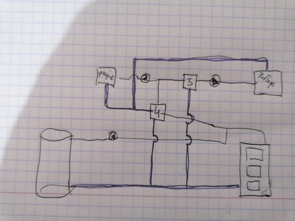

Proszę o ocenę.
Witam. Przepraszam że mało czytelnie a czy ten uproszczony schemat instalacji co ma prawo działać?
Dodano prefiks
Dzięki.🙃 Czyli tak jak myślałem zawór 3 drogowy trzeba podpiąć pod powrót z podłogówki a nie pod powrót po pieca.
Tak zgadza się.
