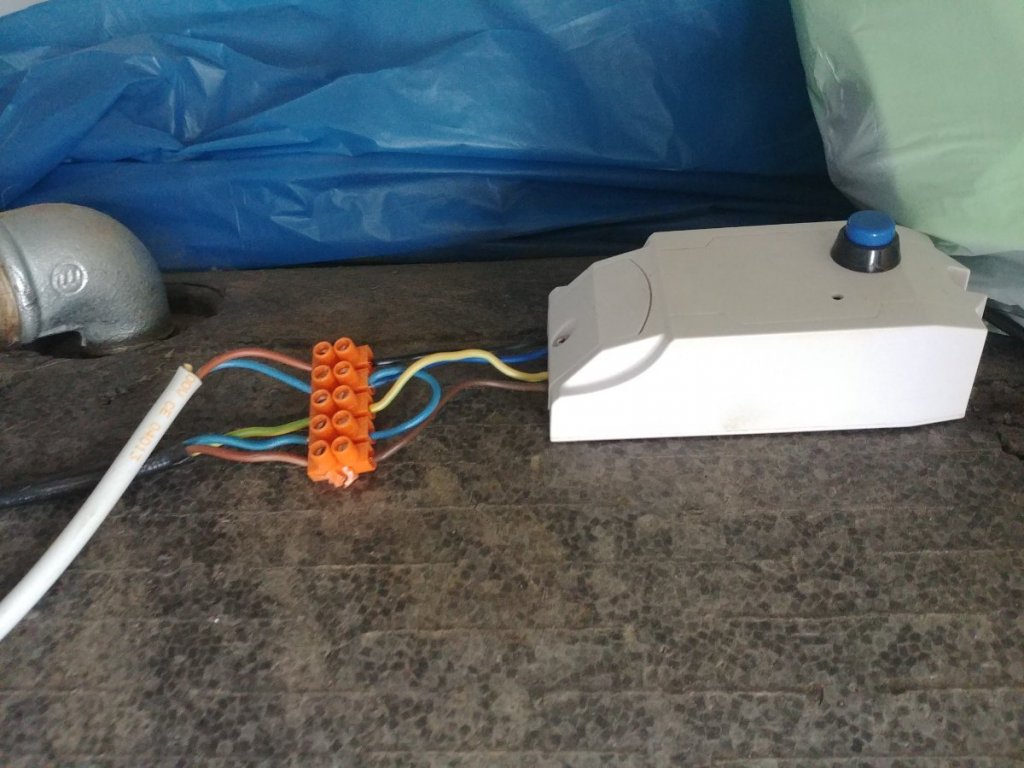

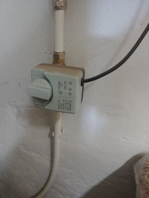

Za lub przed RTL-em montujesz taki zawór ( odpowiedniej średnicy jaką masz) + moduł supli. Warunek - zasięg internetu do modułu musi byc. Masz życzenie zamknąć lub otworzyć grzanie, to telefon w rękę i po sprawie. RTL ustawiasz raz i zostawiasz.
Świetna sprawa, o coś takiego mi chodziło. Podaj proszę nazwę tego zaworu co posiadasz.
Hee... Nie za bardzo potrafie czytać po chińsku 😜. Zawór kupowałem z AliEkspres ( tam z pewnością kupisz,ale trzeba swoje odczekać). Dobrze jak ten silownik bedzie miał takie pokrętło jak u mnie, bo w razie jakiejś awarii modułu recznie wł lub wył dopływ wody.Poszukaj też w necie. Niedawno widziałem na OLX. Gość z Tomaszowa Mazowieckiego sprzedawał.
Moduł ogarnie Ci nasz inżynier 😁 @besix. Musisz do niego napisać.
Życzę powodzenia.
Dzięki za pomoc, znalazłem już na aliexpress takie same urządzenie jak ty masz, 100zł.
Z połączeniem tego w mechanizm smart myślę, że nie powinno być problemu bo to działa zero jedynkowo jak światło, włącz, wyłącz.
Tylko kup o odpowiedniej średnicy.
