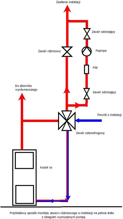

Zaprojektowałem instalację i zamierzam ją wykonać wg. zamieszczonego rysunku.
Zwracam się do Was z prośbą o sprawdzanie czy jest to w miarę dobrze zaprojektowane.
Z góry dziękuję, Łukasz
Temp. na grzejnikach będą regulowane zaworami, natomiast nad podłogówka jeszcze się zastanawiam. Może zawór 3D, tylko czy wtedy pociągnie na tej jednej pompie?
Zastanawiam się jeszcze, czy przekrój rurek dobrze dobrałem?
Wprowadziłem małą modyfikację w swoim schemacie.
Zastosowałem zawór mieszający ESBE VTA321 za nim filtr, pompa, zawór zwrotny i dalej już w podłogę.
Zastanawiam się czy dobrze zaprojektowałem wpięcia zasilania i powrotu podłogówki.
Jeśli moglibyście podpowiedzieć, co zrobić żeby zabezpieczyć nagrzaną wodę w bojlerze przed jej chłodzeniem po wygaśnięciu pieca???
W oczekiwaniu na pomoc i odpowiedź, pozdrawiam serdecznie:)

witam proponował bym wpiąć się z pieca do naczynia wzbiorczego bez pośrednio następnie c.w.u nastepnie zawór 3d i dalej grzejniki .
przykład ale z zaworem 4d
jest dużo podobnuch schematów poszukaj na forum i pczytaj :)
