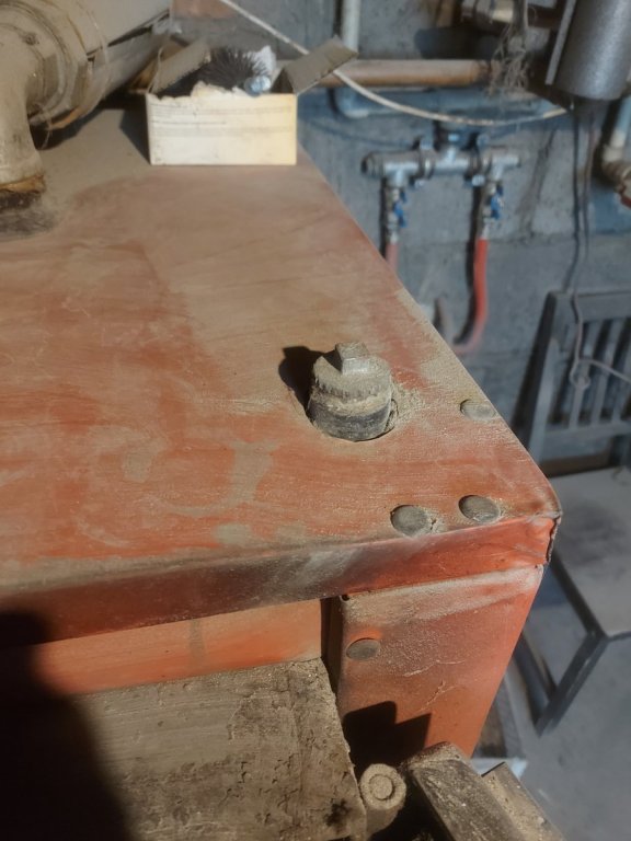

Witam. Jestem na etapie małych przeróbek kotła gdyż jeszcze jedną zimę musi przetrwać. Chcę zamontować miarkownik i termometr. Niestety mam tylko jedno miejsce gdzie można to zrobić. I teraz pytanie jak to wykonać żeby zamontować zarówno miarkownik jak i termometr?
Miarkownik wkręć w gniazdo kotła a termometr elektroniczny przylgowy na rurę zasilającą. To pierwsza opcja a druga to zakupić miarkownik elektroniczny a w kocioł termometr analogowy.
