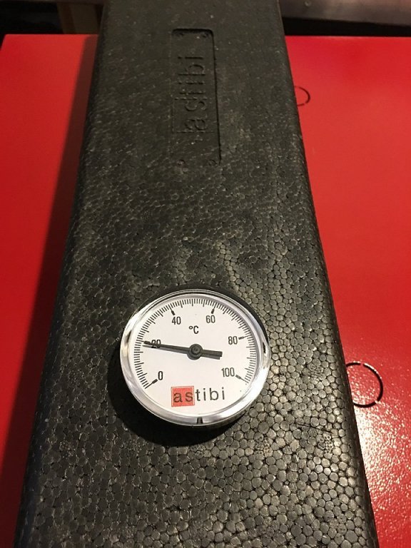

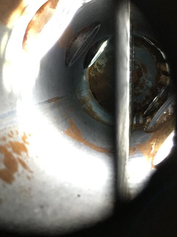

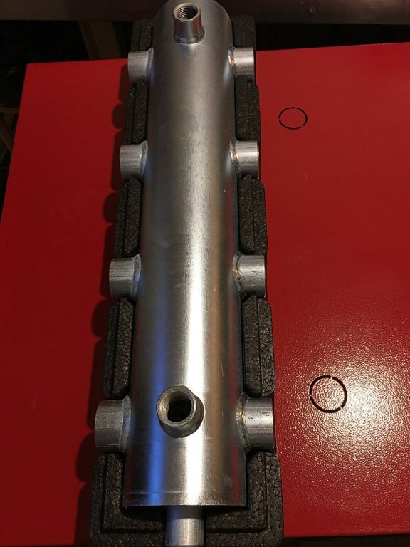

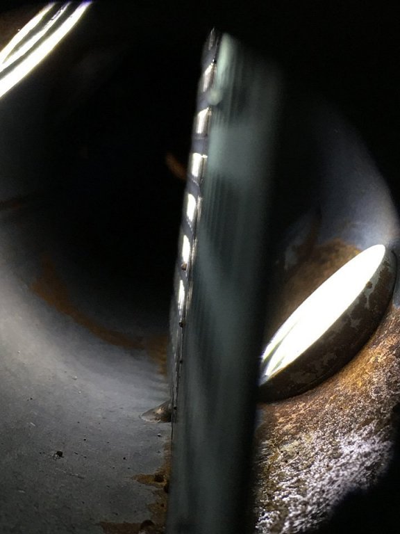

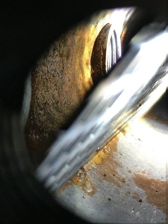

Kupiłem sprzęgło 8x1" z allegro marki ASTIBI. Od początku miałem wątpliwość, pytałem nawet na forum, bo ocynkowane (korozja elektrochemiczna), ale skuszony ceną, dwoma dodatkowymi przyłączami, dobrymi komentarzami a przede wszystkim tym że np. AFRISO też robi sprzęgła z ocynku, kupiłem. Z wierzchu bardzo ładne, jednak podkusiło mnie zaświecić do środka, no i wygląda to tak..
na 97% je odeśle, jednak jestem ciekaw co myślicie o zastosowaniu ocynku w instalacji?
(sprzęgło jest nowe - dzisiaj przyszło, nie widziało wody jeszcze.. )

Aż zajrzałem do swojego... Identyczne w środku jak Twoje. Też Astibi
Ano, teraz z opcji które znalazłem mam tylko wybór między tańszym nierdzewnym, izolowanym ale z dwoma króćcami mniej i brakiem termometrów (ani przyłączy na nie) a 2x droższym też 8x1" ale też bez termometrów i bez izolacji.
