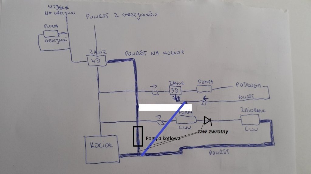

Wracając do tematu, wklejam aktualny schemat instalacji. Coś trzeba przenieść/przerobić jakoś? Czytając forum wnioskuję że czasami jakaś pierdoła może wnieść dużo poprawy w działaniu instalacji.

Tam jest błąd - źle podłączony powrót z podłogówki i pewnie brak zaw zwrotnych - potrzeba 3 szt zaw zwrotnych - za pompami CW i powrotu na kocioł i na rurze powrotnej z podłogówki.

I teraz Twoja niebieska linia to jest sposób w jaki powinny być poprowadzony powrót z podłogówki? A jakby go wpiął w powrót z grzejników jeszcze przed 4d?
I czy np nie przeszkadza że kotłowa ma za sobą jeszcze rurę powrotną z cwu?
No dobrze to zz to założę na powrocie z podłogówki.
Czyli będzie dwa. Jeden na zasilaniu podłogówki i drugi na powrocie.
A gdzie dokładnie wpiąć ten powrót.?
Tam gdzie narysowałeś czyli za pompę kotłowa?
Ale nie ma jakiejs wytycznej do tego że np kotłowa ma być ostatnia a powroty z obiegów przed nią albo na odwrót?
Nie ma takich wytycznych to idzie do wspólnego króćca w kotle
Tylko pomiar temp powrotu musi być między tym połączeniem a kotłem
Ok. To super.
A myślisz że te pompa kotłowa przestanie się zachowywać tak jakby ciągnęła powietrze?
