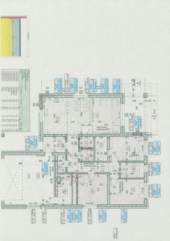

Witam,
poniżej przedstawiam projekt ogrzewania podłogowego w moim domu.
Proszę o informację czy jest on ok czy coś byście zmienili
Poniżej trochę danych:
- rekuperacja
- ściany ocieplone 20cm styropianem grafitowym
- strop ocieplony 30cm celulozy
- na podłodze będzie gres
- dobiegi idące przez pokój nr 3 będą schowane w drugiej warstwie styropianu
- trochę było zmian w stosunku do oryginalnego projektu które starałem się nanieść na projekt
Witam , ogólnie wygląda dobrze , tyko pamiętaj aby pętla np. w garderobie miała co najmniej 30m/b, możesz to zrobić rozkładając ją już w korytarzu i ewentualnie zaizolować ją otuliną co by w korytarzu nie było sauny . W kuchni też bym dał co 15 cm i pod meblami też , pamiętaj że meble kuchenne stoją na nóżkach a od ściany idzie zimno najbardziej. Jakoś się ,,utarło" że pod meblami w kuchni nie rozkłada się podłogówki , dla mnie osobiście jest to bzdura.
