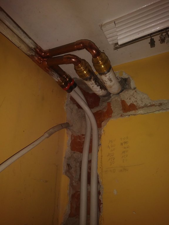

Modernizuję starą instalację grzewczą i w niektórych miejscach muszę połączyć stare rury z rurami Pex poprzez zrobienie wstawki z trójnikami i kolankami z rury miedzianej. Wynika to z faktu iż mam mało miejsca za zastosowanie trójników do odgałęzień z rury Pex z uwagi na jej duży promień gięcia. Ponieważ nie wszędzie dam radę podejść zaciskarką do Pex jestem zmuszony przykręcić złączkę pex do króćca miedzianego (ok. 10cm), z przylutowaną mufą, zacisnąć ją, a potem ten króciec z zaciśniętą rurą pex przylutować do trójnika. Przy lutowaniu złączkę pex z odcinkiem ok.3cm miedzi owijam mokrą szmatą w celu jej schłodzenia. I teraz pytanie czy przy takiej metodzie złączka pex mimo wszystko nie nagrzała się nadmiernie nadtapiając rurę pex? Połączenie przeszło próbę szczelności 4 bary, ale czy nie odezwie się to po jakimś czasie? Ewentualnie jaka jest bezpieczna odległość złączki pex od miejsca lutowania?
