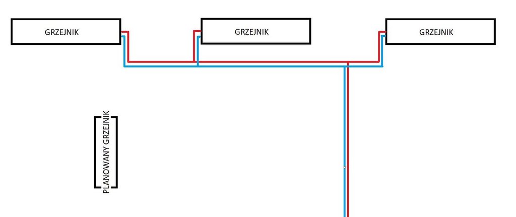

Witam,
zakupiłem mieszkanie które długo stało opuszczone, przed sprzedażą z dofinansowania zostało tam wykonane ogrzewanie. Nie znam się na instalacjach, ale uwagę moją przyciągnęły trójniki, szczególnie te na powrocie, w sensie woda będzie wracać do trójnika z dwóch kierunków i czy przepływ będzie prawidłowy. Jeśli jednak Waszym zdaniem jest to dobrze wykonane, to czy mogę wtedy wstawić kolejne trójniki i dołożyć jeszcze jeden grzejnik ? Ponieważ wydzieliłem jeszcze jedno pomieszczenie. A jeśli jest to źle rozprowadzone, to jak powinno być aby było dobrze ?
Jest OK pod warunkiem że zostały odpowiednio dobrane średnice rur tak aby mogły przenieść wymaganą moc. Możesz dołączyć kolejny grzejnik. Instalacja może wymagać regulacji hydraulicznej, którą najlepiej dokonać na nastawie wstępnej zaworów termostatycznych
