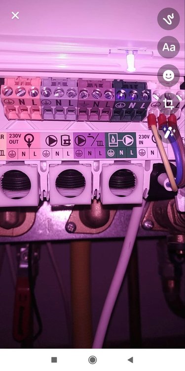

Witam z różnych względów nie miałem fizycznie wpietej pompy cyrkulacyjnej gorącej wody. Ale podczas pierwszego uruchomienia rok temu serwisant aktywował na.piecu taka pompę. I teraz tak ta pompe cyrkulacyjna będę wpinal do pieca. Czy należy ją podpiąć pod symbol pompy z ikoną kranu / kaloryfera ?
- Czy to jest prawidłowa instalacja ?
