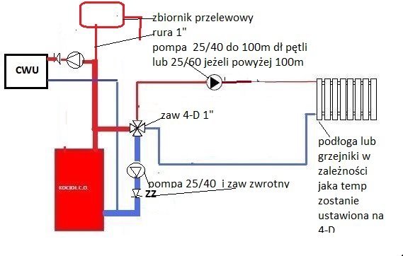

Do obniżenia temperatury na instalację najlepiej użyć zaworu 4D do tego dokładasz pompę na powrocie i masz zapewnioną ochronę powrotu. Tu masz schemat jak to powinno wyglądać.288f7437c1a0f0a88e88a143ce08a433.jpg&key=cac4fbe7e56fc0f85b5e4ee22a45ffd809e2cc36d8ab5915733b5b5ebb9164ef

Zawór 4D z pompą na powrocie to najprostszy sposób zabezpieczenia temp. powrotu z instalacji jednocześnie z regulacją temp. zadanej na grzejniki. Możesz też użyć 3D do ochrony powrotu + głowice na grzejnikach. Wtedy będzie "lux-malina"
Sam zawór 4d bez siłownika, termostatów i dobranej w miarę krzywej nie powoduje uzyskanie idealnego komfortu termicznego. Jak siłownik musi "robić" wtedy palacz. ?

Zakładając nowy kocioł z podajnikiem pomyślałem sobie, że zamontuję zawór 4D i problem z przegrzewaniem pomieszczeń zniknie jak również dogrzeje mi powrót. Założony miałem ręczny zawór 4D. W jakiś sposób to rozwiązało znacznie problem z temp. w domu, choć nie do końca. Z racji, że grzejniki dalej były nieodpowiednio dobrane do wielkości pomieszczeń, to część pomieszczeń była przegrzana, a inne były chłodniejsze. Okazało się też, że jak muszę otworzyć bardziej zawór 4D by puścić wyższą temp na obieg CO, to przestawało dogrzewać mi powrót. Teraz wiem, że trzeba było założyć drugą pompę na powrocie pomiędzy 4D, a kotłem. Poratowałem się tym, że w moim sterowniku dogrzanie powrotu można było zrobić poprzez pompę CWU. Za siłownik do zaworu 4D robiłem ja co jakiś czas schodząc do kotłowni ?

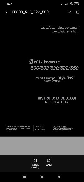

Czy ten sterownik przy kotle to HT tronic 500 ? Sprawdź instrukcję od niego. Jeśli to ten sterownik,to on powinien obsługiwać siłownik zaworu.
Tak to ht tronic 500 Basic. Niestety nic takiego nie znalazłem w instrukcji..
Czy tak wygląda początek instrukcji jak na zdjęciu? Jak możesz to zrób zdjęcie sterownika,przód i tył. Tak aby było widać jakie ma tam z tyłu wyprowadzenia.c815ab0d8f0a3a4207dc5b3a31540e47.jpg
Trochę inaczej
Fakt inna ta instrukcja. Nie mogę znaleźć w necie takiej jaką pokazałeś na zdjęciu. Jak nie znalazłeś w niej nic o zaworze mieszającym to nie pozostanie Ci nic innego jak kupić nowy/inny sterownik.
