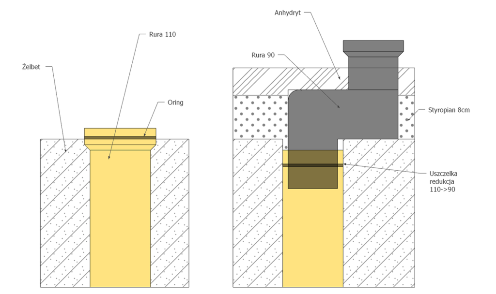

Mam dom postawiony na płycie żelbetowej. Muszę przesunąć podłączenie pionowe do muszli WC o jakieś 60cm. Problemem jest małą grubość (13cm łącznie) styropianu i anhydrytu.
Na schemacie pokazałem aktualną sytuację i proponowane rozwiązanie z użyciem rury fi90 z uszczelką redukcyjną ze 110.
Czy takie rozwiązanie jest w porządku ? Czy uszczelka redukcyjna wystarczy ?
Osobiście użyłbym mufy + kolano i dopiero stosowną redukcję.

Wypożycz duży młot, rozkój tyle ile trzeba. Odkop połączenie, wsadź 2 kolana 45st, jednym słowem zrób to jak trzeba, domniemam że jest na to ostatni moment :) W przeciwnym razie temat powróci i będzie z Tobą mieszkał jeszcze długo ? Wiem z doświadczenia.
