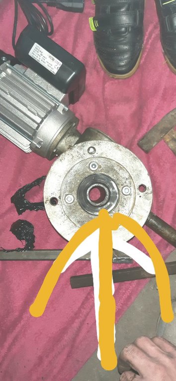

Dzien dobry mam pytanie czy w miejscu oznaczonym szczątki powino byc łożysko fachowcy składali i nie jestem za nich pewny
Ale gdzie? Pod simmeringiem - tak, w dziurze - nie (tam powinien być ślimak).
Chodzi o to czy tam gdzie jest ta dziura jest tulejka i czy łożysko powino byc taknze wsadzone w ta tulejke
Taki dystans kolo 8cm nie ma go na zdjeciu
Nie, przecież slimak jest zablokowany zawleczka w tej dziurze, więc po co łożysko, które nie będzie sie nigdy kręcić?

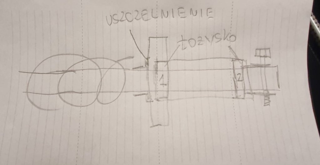

Czy tam gdzie pisze uszczelniacz ma być 2 łożysko? Bedzie szybciej
Nie
To to ma chodzić na 1 lozysku ? Bo kazdy mi pisze inaczej dlatego gubię się juz
Jeśli możesz napisz mi na pewno numer telefonu dla mnie to jest naprawdę ważna sprawa juz nie ma mi kto pomoc ręce juz sam rozkładam
Ale jak na 1? Wał zdawczy jest na 2 łożyskach, w kąpieli olejowej, uszczelnione wszystko simmerami. W wale zdawczym jest po prostu otwór, w który wkładasz ślimak i przewlekasz zawleczkę. Nie ma żadnych łożysk poza przekładnią.
