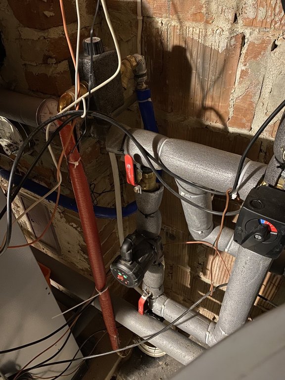

Drugi obieg CO czy skręcać grzejniki ?
Tak mi założono, niby to działa bo chroni powrót, włącza się wyłącza i utrzymuje 50 stopni.
Co można z tym zrobić ? Jakie mogą być konsekwencje ?
 Ale taki montaż nie pozwala na prawidłową pracę zaw 4-D!
Powinno być tak jak na rys poniżej
To widze ze bez hydraulika się nie obejdzie ?
dodam z to układ zamknięty
  • 3 tygodnie później...
Trochę nie rozumiem działania ten pompy pod zaworem 4d, bo jak zawór otworzy się na max to co tam pompa wtedy zrobi ? Skąd weźmie ciepła wodę do wyrównania powrotu ?
