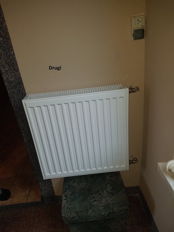

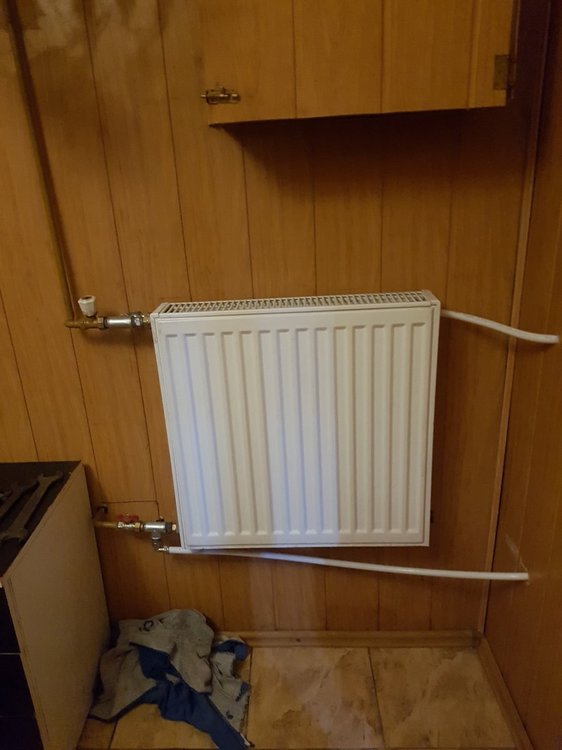

Witam czy jest prawidłowo połączony drugi grzejnik i czy zadziała grawitacyjnie lub z pompką , wracając do pierwszego grzejnika zasilanie jest z góry a z dołu powrót.  Czy takie rozwiązanie zadziała?

Grawitacyjnie czy z pompką to zobaczysz sam. Raczej nie będzie dobrze grzał ten drugi bez pompki. Dwa grzejniki są wyłapane z rury 1/2".
Trójnik na zasileniu powinien być wpięty przed zaworem. Teraz regulujesz dwa grzejniki równocześnie jednym pokrętłem.
