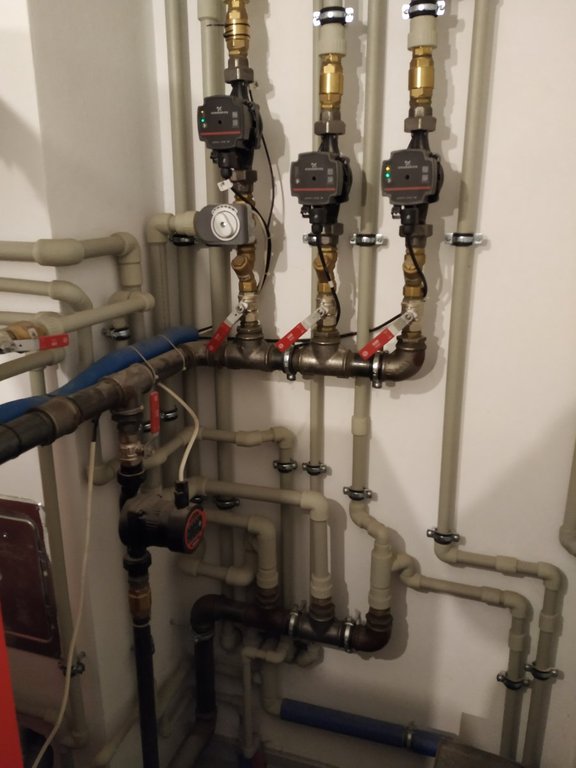

Mamy kocioł smart pellet 20, spala ogromne ilości pelettu, serwis byl już u nas wielokrotnie i nikt tego nie potrafi ustawić. Niestety tona pelletu nie starcza na miesiąc ogrzewania, budynek jest nowy, bardzo dobrze ocieplony. proszę o informacje konkretnie jak ustawić kocioł tak aby zmniejszyć jego spalanie ( oprócz jego wyłączenia) ogrzewane jest tylko okolo 100m2.

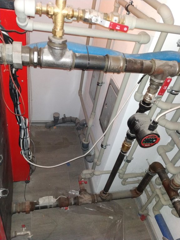

dziękuję za odpowiedź, załączam zdjęcia instalacji jest 3 fazowa ( chyba tak to się nazywa), nie mamy zlepów jeśli chodzi o popiół, raz w tygodniu piec jest czyszczony.  bardzo proszę o pomoc w kwestii ustawień. w chwili obecnej pali około 5  worków dziennie...

Jak w piecu czysto to piec pali dobrze i to ciepło musi gdzieś instalacją uciekać
Takie ilości na 100 metrów to albo masz okna otwarte albo grzejesz tym coś jeszcze?
Nie idzie tam gdzieś instalacja na jakieś nieocieplone poddasze albo jeszcze inną niezamieszkałą część budynku?
Jak nie to spróbuj no. Na 12h odcinać po jednej pętli ogrzewania (po prostu wyłącz pompkę) i zobacz jak to wpłynie na spalanie

spróbuję tak jak napisałeś, kurdę dom jest maxymalnie ocieplony... nie oszczędzaliśmy na ociepleniu, źle jest ustawiony piec i z tym nie możemy dać sobie radę... może ktoś ma już odpowiednio ustawiony ten tym pieca Smart Pellet 20 ?
Masz regulator pokojowy?
tylko termostaty przy kaloryferach pokojowych całe dwa.
Skup się na instalacji nie na piecu
Na odpowiedziałaś na moje pytania, co tam grzejesz tymi trzema obiegami bo na pewno coś więcej niż dwa grzejniki
Wysłane z mojego M2004J19C przy użyciu Tapatalka
Pewnie oprócz grzejników ma podłogówkę i bojler.
Kocioł 20 kw na 100 metrów bardzo dobrze ocieplonego budynku to co tu się spodziewać. Swoje spalić musi. Daj większą histeryzę kotła albo zainwestuj w sterownik pokojowy.
na 100m dobrze ocieplonych przy minus 20 stopniach zapotrzebowanie max to z 5kW, czyli nawet na kiepskim pellecie spalanie max to 30kg na dobe, ale to już absolutny max zakładając kiepski pellet i niską sprawność kotła
tymczasem jak pali 75kg na dzień to albo w kotłowni musi być smoła do kolan albo jednak to ciepło gdzieś idzie
chyba ze dwa miesiące temu był na forum temat że piec pali jak smok, nie może uzyskać temperatury, i grzeje też niecałe 100 metrów
tymczasem okazało się że na poddaszu kompletnie nieocieplonym i dziurawym są grzejniki z termostatami ustawionymi na "1" czyli starające się tam utrzymać 12 stopni - nie miały szans
coś to ciepło musi odbierać skoro spala się dobrze
I znaleziony winowajca, ciepło ucieka przez dylatację powietrza na poddaszu. dziękuję za wszystkie odpowiedzi, miłego dnia.
