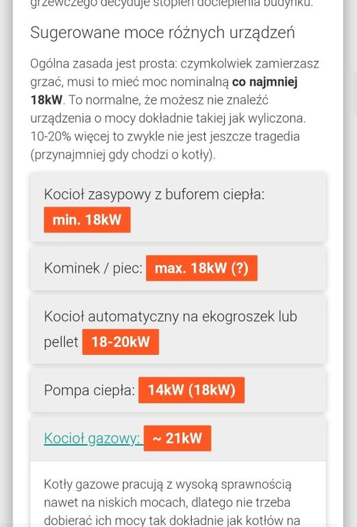

Zmieniam pięć z węglowego zasypowego 28kw na gazowy. Dom 11x11m 200m2 do grzania budowany pod koniec lat 90, okna 2 szybowe kilkuletnie. Ściana to pustak/wełna 5cm/pustak/styropian 5cm, razem 45cm.
Stop ocieplony 5cm styropianem.
Wszędzie grzejniki, 2 łazienki(drabinki).
Dostałem wycenę na następujące piece:
1) Vitodens 100-W 26 kW z zasobnikiem 150l
2)Buderus Logamax Plus GB072-24V2z Z z zasobnikiemSU 160/5W
3)Buderus Logamax Plus GB172-24iH z zasobnikiem SU 160/5S
2 i 3 ze sterownikiem r310
Do 3) dopłata 2,5tys.
Z tego co widzę to gb072 ma moc od 6,6 kw więc raczej odpada. Czy przy braku podłogówek sterownik pogodowy jest potrzebny?
Który piec polecacie?

Obliczałem zapotrzebowanie na stronie cieplowlasciwe.pl i wyszło 21kw0d5c8fa5fbba5c873f55d7fc85c18d2e.jpg

a ile szło opału na sezon przy tym zasypowcu i jesli znasz to jakiej kaloryczności?
Ta strona czasem potrafi coś dodać od siebie i potem jest płacz. Co prawda przy kotle gazowym i powierzchni 200m2 jak weźmiesz coś co startuje od 4KW nie będzie tragedii ale możesz się uraczyć i takim modelem co ma moc minimalną sporo wyższą i potem będzie narzekanie na taktowanie przez część sezonu grzewczego
6t węgla o kaloryczności 25 na zimę, do tego przez lato do grzania cwu i chłodniejsze dni palone drewnem.
Dlatego patrzę na teho buderusa gb172i przy mocy 20 i 24kw zakres zaczyna się od 3kw
Wysłane z mojego Mi 9T przy użyciu Tapatalka
zakładając zatem sprawność na poziomie optymistycznym 60% to jest jakieś 25000KWh na sezon
nie szedłbym przy takim zapotrzebowaniu w jakieś wyższe moce
myślę jednak że wersja 20KW będzie w sam raz, chociaż i 14KW dałby radę
