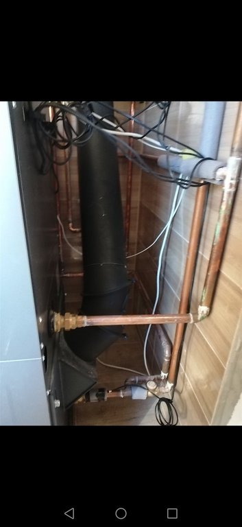

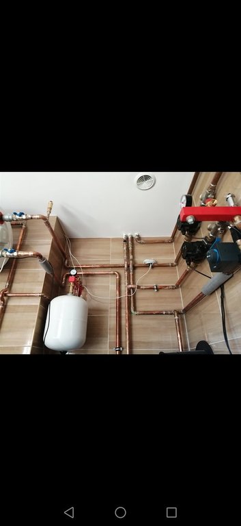

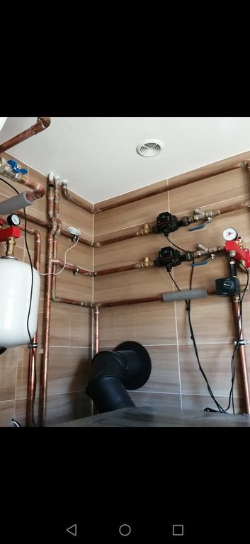

Ustawienie KOŁTON BIO PELLKOMPAKT 12KW
Wysokie Spalanie  pomoc w nastawach
OGRZEWANIE PODŁOGOWE WŁĄCZONE
GRZEJNIK DELIKATNIE W łazience drabinka
Temperatura na rozdzielaczu 34stopnie
Powrót 32stopnie
Grzejnik łazienką drabinka odkręcony
Ogrzewanie podłogowe Poddasze 20 m2 włączone zadana 25 stopni około rtl
Piec pracuje 24h/dobe
Spalanie Pelletu około 30 kg na dobę
Temperatura w domu 25stopni
Instalacja nowa od września 2020
Witam @Krzysztof1991 , jak na Twój domek za dużo o co najmiej 10 kg. Poza tym w kotłowni sauna, dwa 25 w domu czy to nie przesada.
Jest dużo pytań, dot. Instalacji kotła co nim steruje.
Generalnie trzeba dążyć do stalej pracy pomp obiegowych odpowiedzialnych za podłogówkę, zaś tam gdzie obiegi grzejniki wyłącznie pompy od termostatu pokojowego, jeśli go nie masz to trzeba się doposażyć w Kołton.
Zapraszam do kontaktu.
