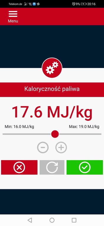

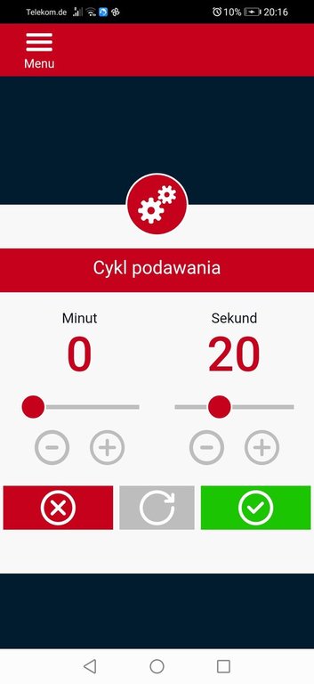

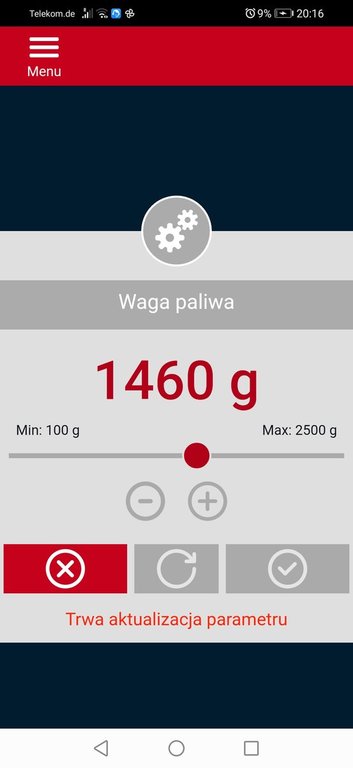

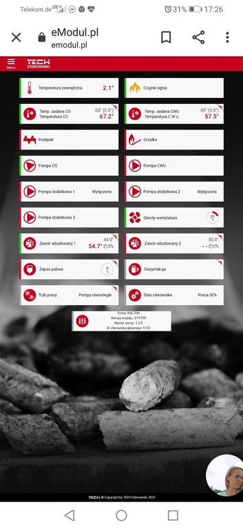

  1. Wysokie Spalanie pomoc w nastawach OGRZEWANIE PODŁOGOWE WŁĄCZONE GRZEJNIK DELIKATNIE W łazience drabinka Temperatura na rozdzielaczu 34stopnie Powrót 32stopnie Grzejnik łazienką drabinka odkręcony Ogrzewanie podłogowe Poddasze 20 m2 włączone zadana 25 stopni około rtl Piec pracuje 24h/dobe Spalanie Pelletu około 30 kg na dobę Temperatura w domu 25stopni Instalacja nowa od września 2020
