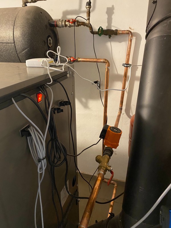

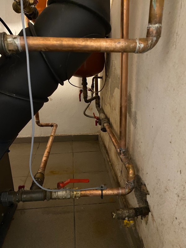

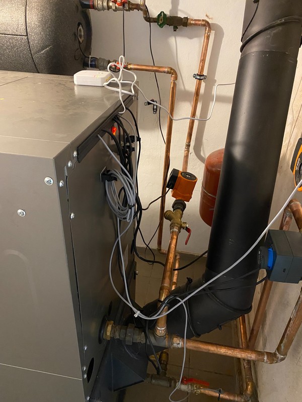

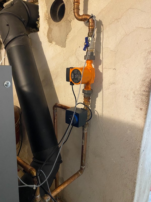

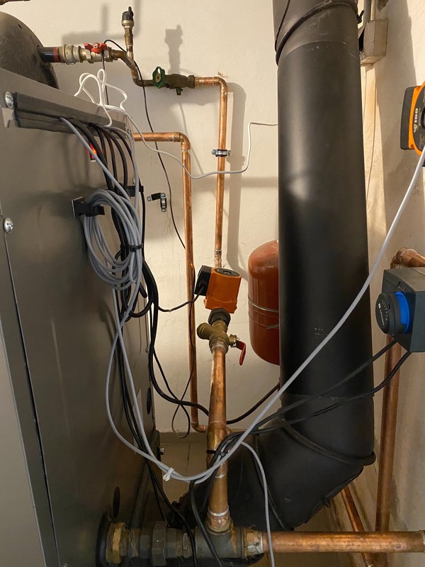

  1. U nas jest obieg zamknięty wiec rysunek drugi, tylko on prezentuje zawór czwór-drożny, a my mamy trójdrożny. Skoro jest to dobrze zrobione ze schematem to czemu mamy zużycie dobowe na poziomie 60kg? Ktoś jest w stanie to wytłumaczyć? zauwzzyelm ze jak byłem przy piecu to sypał pelet, a temperatura nie szła jakoś specjalnie do góry. Pytanie brzmi czy piec nie jest wadliwy… przy takim zużyciu paleta peletu starczy na 2 tygodnie. Nikogo na to nie stać… już zmarnowaliśmy i tak ponad paletę, żeby to regulować i nadal szambo… marnujemy tylko opał czyli pieniądze lecą do śmieci… proszę o pomoc :(
  2. Im autentycznie schodzi 1 worek na dobę. Mają ten piec od 5 lat.
  3. Więc tak, zamontowany został termostat pokojowy, zadana jest temperatura na termostacie 22 stopnie w dzień. Od wczoraj zasyp pełen 16:00 do dzisiaj zasyp pełen 4 worki pelletu. Nadal uważam, że to jest za dużo. W załączniku dodaje jak wygląda instalacja, wydaje mi się, że jest źle wykonane podłączenie na zbiornik z CWU, powinien być zrobiony za zaworem trójdrożnym. Patrzyłem na nastawy CO ma zadane 56 stopni utrzymuje 54.5-56. CWU ma zadane 45, a woda ma 20 - tutaj cos nie tak No i na powrót CO ma ustawione 45, a jest ciągle ok 42. Pytanie czy nie wynika to ze złego podłączenia CWU? Wg. Nas powinno być zrobione za zaworem trójdrożnym. Piec podaje ciągle pelet. Od 16:00 19.11 do 13:00 20.11 4 worki 15kg, na zewnątrz 1-2 stopnie. Nadal występuje duży pobór peletu - generuje to astronomiczne koszty ogrzania domu. Nie wiem czy to wina pieca, czy palnika... Dla porównania Kostrzewa u znajomych zasyp raz na tydzień, w domu mają 22-23 stopnie. aaa nie spojrzałem na pytanie harmonogram pracy sterownika pokojowego: Grzanie w dzień na 22 stopnie w godzinach 6-8 11-13 18-23 Temperatura 20 stopni w godzinach 23-6 8-11 13-18
