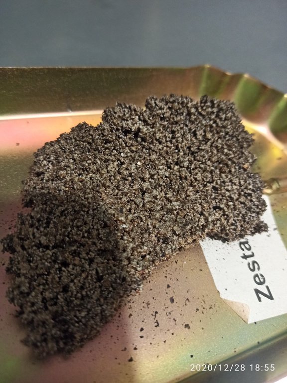

Pozmieniałem ustawienia kotła. Wcześniej był spiek jak kromka chleba. Teraz jest taki efekt (nie zwracajcie uwagi na ścianki efekt poprzedniego palenia)
Dodam że popiół jest sypki ale czuć tak jakby piasek pod palcami. Pellet Pelleton.  Ustawienia 1/5  podawanie. Przerwa 10/32 defro delta ekopell 25kw
Rozumiem że teraz Ci nie spieka? Pelleton to bardzo dobry pellet, czasami wystarczy zejść niżej z dmuchawą i problem powinien zniknąć.
Tak już przestał spiekać. Popiół ładny bez spieków. Teraz pytanie jeżeli fabrycznie były nastawy podawanie 2min/ 7 max i przerwa 9/16 i miałem 25kw. To jak zmieniłem na swoje wartości podawania i przerwy to czy nie zmiekszylem sprawności kotła? Czyli po nastawach  działa np jak 15kw?

Super. Dziękuję za wytłumaczenie. Dziś rozmawiałem z serwisem około 30min. Kazali przywrócić fabryczne ustawienia i ustawiać tylko tam gdzie zwykły człowiek ma dostęp czyli współczynniki. Powiedzieli dokładnie co i jak ustawić. Powiedziałem im swoje nastawy jakie miałem na początku przy fabrycznym podawaniu. W tedy zmieniłem nadmuch z 1231 na 710 i podawało jak dla 25kw a dmuchało jak dla 10kw i dlatego robiły mi się spieki.

Bardzo dziękuję za tą wiadomość. Odnośnie pracy z wydajnością podajnika testowałem to ale po chwili bardzo zaczęło mi kopcić więc wyłączyłem. Możliwe że źle zważyłem bo wyszło mi 10.4kg pelletu pelleton. Aktualnie jadę na fabrycznych nastawach. Dom ładnie dogrzewa ale są spieki bardzo malutkie. W spieku widzę małe ziarenka coś jak piasek. Mówią że to może być krzemionka która jest dodawana do pelletu. Po rozpuszczeniu w wodzie i wysuszeniu trocin nic nie znalazłem możliwe że dodatek który stosują jest w postaci mączki i podczas palenia się zbryla. Aktualnie palę pelletem Pelleton Ałtaj z certyfikatami a1 DIN plus, pytałem na grupie i zdania są podzielone, nawet napisał do mnie Pan który sprzedaje ten pellet u siebie w regionie i powiedział że ma bardzo dużo telefonów od klientów którzy kupili ten pellet że się spieka. No nic...
Kolejny pellet czeka na test....
Edytowane przez kamiljanicki
To ma być spiek? To jest pikuś. Takie coś reguluje się dawką powietrze/paliwo.
Nie to już nie jest spiek ale dałem zdjęcie podglądowe w ziarnami piasku. Tu są zdjęcia lepsze.
