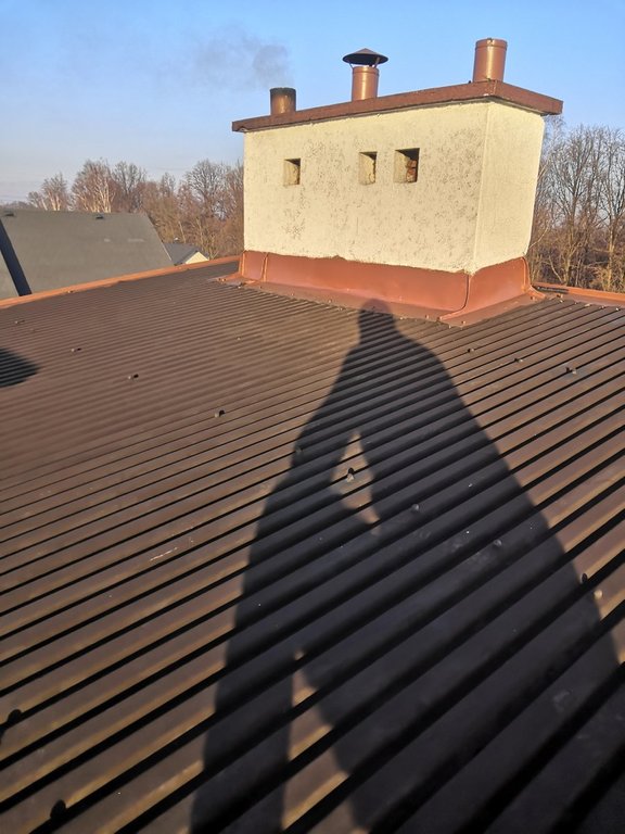

Komin zamurowany rura uszczelniona ciąg się poprawił i to znacznie w piecu dalej ciężko rozpalić ale jak już złapie to temperatura na piecu rewelacyjna. Jeszcze pytanie co założyć na komin bo mam sama rurę a wiem że to też jest ważne więc jaki rodzaj zakończenia będzie najlepszy dla mnie inbound4324353474071768.thumb.jpg.d4ecb97a7fe6a52e70f9853c0f4e3575.jpg
DS- 5 klasy niestety ciężko startują, te kotły są dość mocno zdławione i trzeba dobrze rozgrzać komin, by ciąg był wystarczający, przy dużych problemach z rozpalaniem możesz przed samym rozpaleniem rozpalić trochę papieru w wymienniku, takie proste triki pomagają.
Na komin nic nie możesz założyć, kanały dymne nie mogą być przykryte, jedynie tzw "strażak" jest dopuszczalny, ale to goła nieocieplona blach, na której będzie się skraplała woda ze spalin. Ten kawałek rury który wystaje z komina też najlepiej usnuć, tam też może zacząć skraplać się woda i z czasem takie zakończenie komina może zacząć zarastać wilgotną sadzą.
@Rapa89 do zasypowca takie zakończenie komina jest dobre:
https://allegro.pl/oferta/ustnik-na-komin-zakonczenie-komina-fi-200-na-czape-7193792060
Trochę powinien być lepszy ciąg niż przy obecnym zakończeniu komina.
