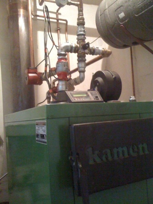

Mam z tym kotłem same problemy był u mnie serwisant i nic z tym nie mógł zrobić. Problem tkwi w tym ze jeżeli wrzucę do niego wiadro węgla ogień zaczyna dochodzić do komina aż wkład w nocy świeci i to nie wszystko jeżeli wkład jest czerwony to kocioł dostaje takiego ciągu ze podnosi klapkę przy dmuchawie i pobiera sobie sam powietrze a temperatura na kotle wzrasta. Co mam z tym problemem zrobić producent chce mi oddać pieniądze i go sobie zabrać. Zastanawiam się czy nie wziąć Defro Optima Komfort z miarkownikiem bez nadmuchu.
Kup sobie zwykły kocioł zębiec KWP, albo ogniwo, zastosuj miarkownik i po bólu, kocioł nie moze być zbyt małej mocy.
Żadnych wentylatorów!!
Pozdrawoam

Jaki kupić najlepszy stalowy i wielopaliwowy kocioł co. z 10 letnią gwarancją???
Co znaczy dla ciebie wielopaliwowość ?
Zainwestuj w autoamtyke do samo regualcji ja mam z Fuzzy Logic i sprawuje się świetnie co sam dostosowuje się do różnych groszków a paliłem czeskim ukraiński brunatnym.
10 lat na stalowego to raczej nie dają bynajmniej ja sie nie spotkałem. Jak zabezpieczysz kocioł żeby nie chodził na mniej niż 60 stopni przez cały okres użytkowania to myśle że 10 lat bez problemu dasz rade.
Zabezpieczenie kotła przed powrotem zbyt zimnej wody.
