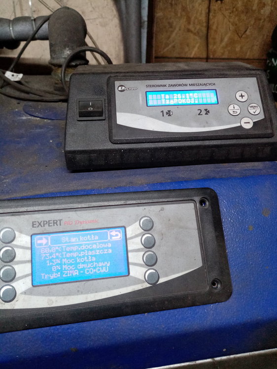

Witajcie zima powoli się zbliża i tu mam pytanie odnośnie siłownika 4d ile sekund ustawić żeby chodził optymalnie tj nie za szybko lub za wolno się otwierał i jeszcze jedno temperaturę mam na piecu 60st i czy jest to możliwe żeby powrót i zasilanie ustawić takie samo np 40st na grzejniki pozdrawiam was koledzy i koleżanki Bulala

Pytasz o czas który ma siłownik kręcić zaworem? Każdy siłownika ma w DTR napisane ile czasu potrzeba na pełne otwarcie 90° i różnie to jest dla innego siłownika np Afriso najczęściej 120 s, Womix 135 s, ale nie jest to regułą. Sterownik kory obsługuje siłownik musi mieć opcje do wpisania tego parametru. Druga rzecz to czas pracy i przerwa siłownika. W każdym sterowniku może to być inaczej. Np w Irydzie wpisujesz czas pracy np 2 s i czas przerwy np 15 s. W SKZP wpisujesz czas impulsu min i max np 0.5s i max 2.5 s. Sterownik sam ustala przerwę zależnie od potrzeby a ta zależy od temp za zaworem. Siłownik tak.ma.krecic zaworem.aby ta temp była utrzymana zgodnie z zadaną. Wskazane jest aby nie były to duże skoki aby w/w temp mogła się ustabilizować i nie było dużych wachnieć
Kolego podaj jakie parametry potrzebuje Twój sterownik  od siłownika  lub wrzuć screena
Zazwyczaj  jest to kilka parametrów w zależności od sterownika
1 Czas pełnego otwarcia  w sekundach - dla rożnych siłowników  jest on inny
2 Czas reakcji - czyli po jakim upływie  czasu sterownik ma podjąć korektę nastawy
3 Wzmocnienie - czyli o ile %  siłownik ma obrócić zaworem ,
4 kierunek otwarcia zaworu
5 histereza pracy zaworu  -
6 maxymalny kąt otwarcia
7 maxymalna temperatura za zaworem
8 temperatura obnizona za zaworem
9 krzywa grzewcza zaworu 4d
Mam takie funkcje jak zakres regulacji mam na 10 st i czas pełnego przebiegu mam 120sek nic więcej zawór 4d firmy esbe

A jaki możesz polecić sterownik który w taki sposób obsługuje zawór 4d mam piec galmet kwpdm 17 z retortą obrotową
Luknij na SKZP, Iryda z kolorowym wyswietlaczem

Proszę napisz jaki masz sterownik który ma takie funkcje pozdrawiam Bulala.
Twój sterownik ma wszystkie funkcje jakie potrzebujesz , nalezy go tylko ustawić , pomógłbym Ci , ale jak wczesniej napisałęm nie miałem doczynienia akurat z takim więc nie będę strzelał w ciemno , natomiast jakn=bym miał moliwosc pobawienia sie nim na zywo pewnie szybciutko ogarnąlbym  jego ustawienia .
