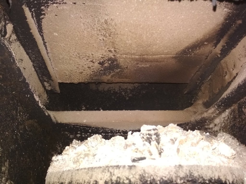

Cześć.
Byłby ktoś w stanie pomóc ustawić lepiej mi ten kocioł?  Staram się poprawić spalanie lecz mi to nie wychodzi.
Kocioł Klimosz LE20 21kW
Czas podawania węgla: 5s
Czas pomiędzy cyklami podawania węgla: 42s
Moc wentylatora 23% (przesłona otwarta na maxa)
Czas podtrzymania: 32mim
W załączniku dodaję zdjęcie jak aktualnie wygląda palenisko.
Dziękuję za pomoc
Płomień jest trochę ostry jednak to mało istotne . Kiedy on był czyszczony ? Tak patrząc na foto obstawiam ze trzy lata :)
Najpierw trzeba go wyczyscic , sprawdzić stan palnika , slimaka oraz szczelności połączeń . Dopiero po serwisie można usiąść do ustawień .
Że trzy to by się zgadzało, lecz nie lata a miesiące ;-)
Wtedy też został zakupiony i uruchomiony przez serwisanta. Może ten brud, osad i sadza to właśnie wina złego ustawienia i spalania.
To jest tego bardzo dużo , aż nie wierzę że trzy miechy . Ok . Co nad palnikiem wisi i w jakiej odległości ? Płomień jest za ostry co wskazuje na za dużo powietrza , do tego jest spiek nie wielki ale jest . Zrób foto z dodatkową lampą jak możesz .

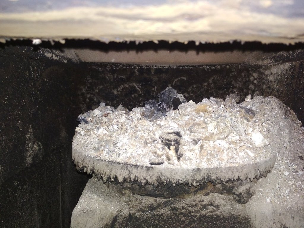

Nad paleniskiem ok. 25-30cm są płyty szamotowe.
Przed wyjściem do pracy zmieniłem czas podawania na 4s i wydaje mi się, że spalanie się trochę poprawiło.
Spalanie się poprawiło ale zaczęła lać mi się czarna woda z komina pod kocioł.

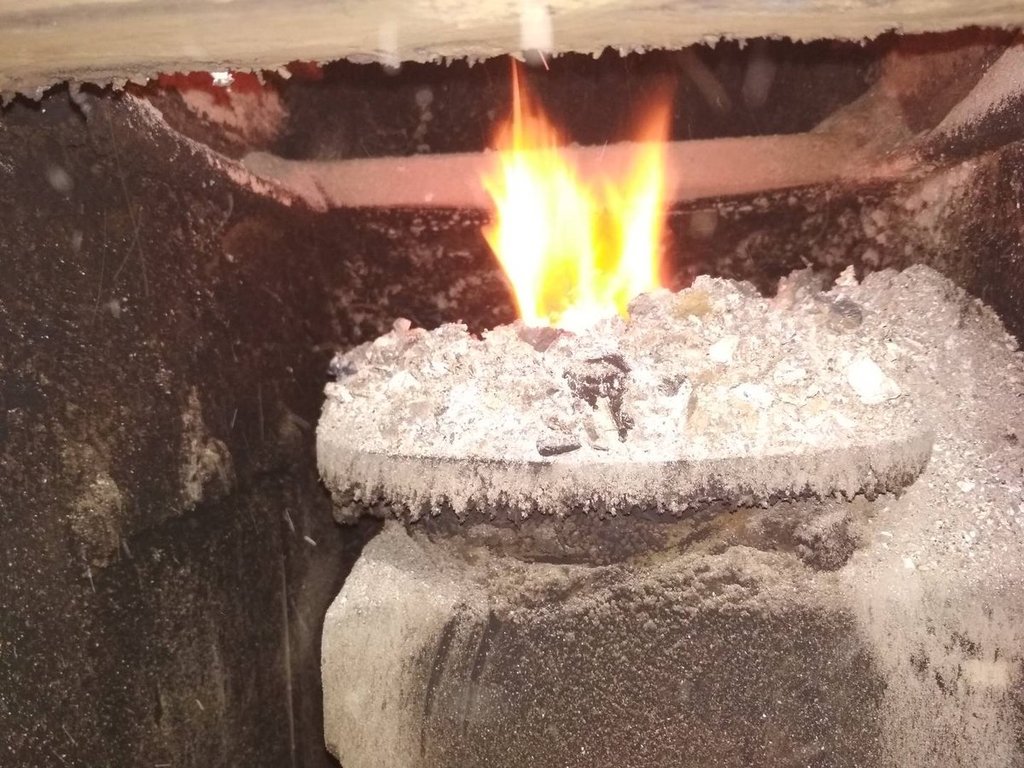

W załączniku dodaję zdjęcia jak to teraz wygląda.
No jak bym widział moje konstrukcje . Prawdopodobnie jest tak że . Palnik daje ogien ten od plyty się odbija i zawija , przez co trafia na wymiennik i kończy się palic . Powoduje to osady na wymienniku .  Przydalo by się podnieść plyte w górę i obserwować jak płomień się zachowuje .
Podnieść w górę jej nie podniosę. Jedynie co mogę zrobić to wyjąć ją całkowicie.
Tu Ci się fajnie pali , no moze chwilę po starcie ale i tak ładnie . Popiół jest całkiem fajny . Jedyne to jak myślę to zawijanie ognia od plyty .

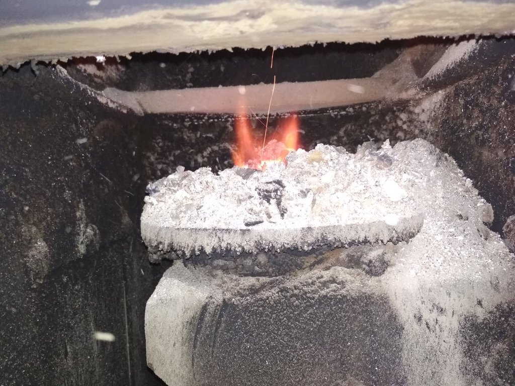

Jak wycisgniesz ile masz miejsca nad palnikiem . Można by powiesić miske z nierdzewki i zobaczyć co się dzieje .
Po wyjęciu płyt robi się jeszcze 5-7cm miejsca.
Oki już wszystko kumam . Na miske też wiele miejsca nie ma . W dodatku pewnie masz mocny groch . Jedyne co to ograniczyć mu moment w którym zawija się płomień , czyli schodzic z nadmuchem z tym że trzeba pilnowac by nie sypal wegla do popielnika .Tak jak tu nie może być . IMG_20201127_221839.jpg
