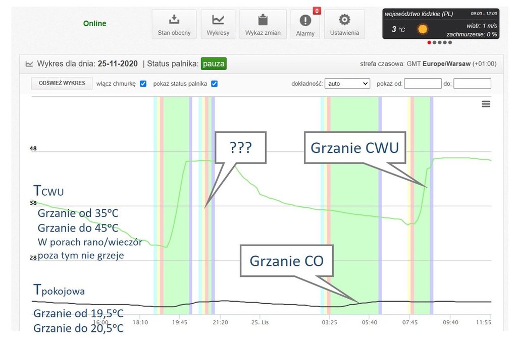

Panowie,
bardzo prosta instalacja w małym domku, jeden obwód CO i jeden CWU, zasilany Kostrzewa Mini Bio 10.
Generalnie wszystko działa, ale kocioł grzeje tylko jeden z obwodów, tzn jak się uruchomi bo CWU spadnie poniżej histerezy to nie dotyka CO i vice versa (a można byłoby dobić drugi obwód).
Skutek jest taki, że od np. od 3:00 do 4:00 grzeje mi wodę, wygasza się, a 4:20 stwierdza, że Tpok jest już "pod histerezą" i drugi raz rozpala.
Priorytetowe grzanie CWU mam wyłączone.
Czy można jakoś zmusić kocioł aby wyzwolony jednym obwodem dobił też drugi? Czy takie działanie jest jednak normalne.
Dziękuję!
Jak chcesz aby tak działało to musisz wyłączyć sterowanie od termostatu.
Albo jest ustawione wyłączanie pomp od termostatu. Jeśli pompy nie będą się wyłączać od termostatu, to wraz z pompą CWU powinna się uruchomić pompa CO.
Jak to domek na działce i nie korzystasz dużo z CWU to zrób sobie wybieg pompy CWU na oddzielnym tanim termostacie i praktycznie potrzeby grzania CWU nie będzie . Tani termostat ze znanego portalu 30 zł + przekaźnik 20 zł . Podłączasz czujnik taniego termostatu do kotła i ustawiasz jak temp kotła > 65 włącz , przy powiedzzmy 60 wyłącz , termostat steruje przekaźnikiem a ten pompą CWU .
Cewkę przekaźnika możesz zasilić również z wyjścia CWU kotła wtedy gdyby mocno spadła temp wody CWU to rozkaz z kotła ją zagrzeje.
Szkoda że nie ma już kolegi Trener40 na forum , facet jest z Łodzi i od dawna korzysta z dogrzewania wody CWU tylko z podbitej temperatury na kotle przy wygaszaniu , dokładnie taki sam kocioł . Kocioł sie wygasza podbija do ponad 70 stopni i grzeje wodę aż nie ostygnie do 60
Dziękuję panowie, brzmi logicznie. Gdzie tego szukać, na pompie czy w sterowniku?
W sterowniku, o ile sterownik daje taką możliwość. Jaki masz sterownik?
Platinum Bio by Kostrzewa
Edytowane przez TIMON120777
niepotrzebny cytat poprzedniego posta
W tym sterowniku tego nie znajdziesz , tu jest niezależne sterowanie obiegiem CWU i tylko program czasowy albo stałe grzanie wody do zadanej - histereza. Termostat  od CO jest wbudowany w menu sterownika a kontrola temp wew tylko czujnika pokojowego.
Jak ustawisz stałą pompę CO w menu CO , a nie masz sterowania zaworem 3D-4D obniżającego temp zasialania na CO to bedzie 20- 30 rozpaleń na dobę
Edytowane przez besix
Na szczęście rozpaleń na dobę mam 2-3, nie 20-30.
Tutaj widać o co chodzi, dwa rozpalenia jedno po drugim.
Poza tym czasem pojawia mi się to oznaczone"???" rozpalenie i wygaszenie od razu. Nie wiem z czego to wynika.
