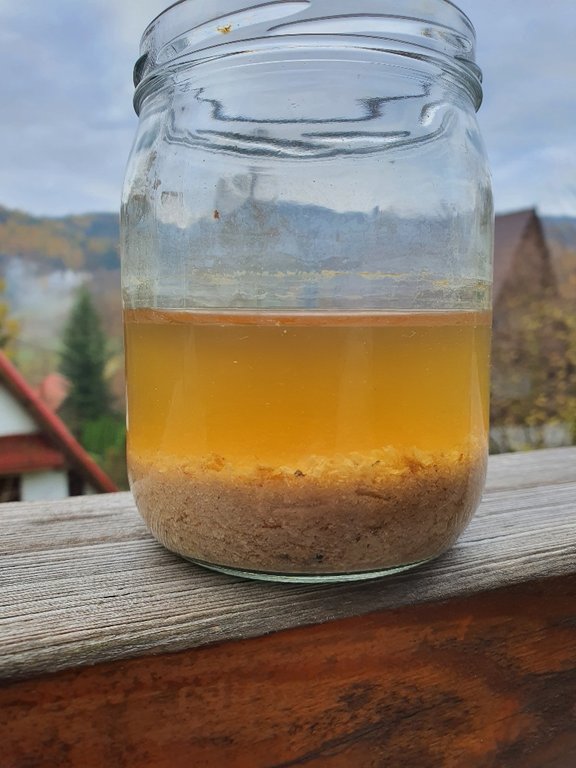

Witam. Kupiłem u lokalnego producenta pellet. Widziałem stolarnie itd. Podobno używa własnych trocin.
Pełnej się bardzo ładnie spali. Podobno robią tylko z trocin i dodają lepiszcze skrobie.
Przy próbie wodnej powstał brązowy plyn. O czym to może świadczyć?
Chce kupić większą ilość ale nie chce się wpakowac na jakąś minę...
Załączam zdjęcie.

To jeszcze brązowe nie jest, taki miodzik. Po jakim czasie masz taki stan?
Po słoiku widać , że pellet ładny, a woda to różna bywa.
Np ja miałem po ukraińskim wodę różową - od kory , którą z resztą było widać w osadzie na dnie.
Skrobia w niedużych ilościach nie przeszkadza , ale jak trochę więcej to skleja się na palniku i kłopot.
Podobnie jak whisky , leżakuje w beczkach i nabiera koloru .
Żeby whiskey nabrała koloru po dwóch latach leżakowania  dodaje się karmelu. Można też podgrzewać beczki po szery ( sherry ) celem karmelizacji pozostałości wina w drewnie. Pozdrawiam Hermogenes
Po kilku godzinach.
Pali się bardzo dobrze. Brak spieków i dopala do końca. Czy ten kolor może być od dodatku drewna liściastego w trocinach?? Np dębu?

Kolor może być od drewna , może być od ziaren zbóż z których pochodzi skrobia.
Jak się dobrze pali to brać.
Raczej tak jak Sambor pisze, to od mączki która też się spala, a jeśli nie szlakuje, tzn. że nie przesadzili z lepiszczem.
Jak na razie najlepszy ze wszystkich które testowałem. Jedyny minus to trochę trocin w worku...
