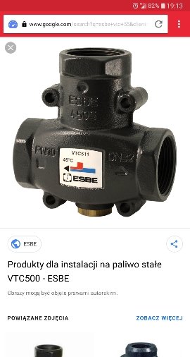

A masz ochrone powroru na kotle ???
A te kaloryfery to nie maja glowic termostatycznych ze masz zawor 4 d ???
Jesli dom remontujesz i nie mieszkacie to dopiero po jakims czasie zejdziesz z spalaniem
Kaloryfery nie chodzą jesCe tylko sama podłogówkę. Nie maja głowic. I co masz na myśli o ochronie powrotu ? Remonty w sumie na ukończeniu. Kładą płytki na ścianach i malować zostało. Myślisz, ze jak się wprowadzimy i meblujemy dom to zmniejszy to zużycie ? CY mogę jeszcze zmienić nastawy ?
1. Sprawdzic czy kociol ma ochrone powrorotu, jesli nie zalewsz go zimna woda, odrobienie 5 stopni to nie to samo co 15 tu przyklad, powinien byc zamontowany niedaleko powrotu do kotla
2. Masz wilgoc , zanim odparuje troche potrwa, suszysz dom
3. Na kaloryfery obowiazkowo glowice
Myślałem ze zawory 3D i 4d zabezpieczają piec i dają ciepła wodę na powrót. Na pewno tego nie mam, bo myślałem Ze zawory spełniają ta funkcje. Dzięki za info.
Masz 2 rozne obiegi
O roznych temperaturach, wiec moim zdaniem powinienes zamontowac ten zawor zaraz przy kotle
Ten 4d wyreguluje temp. Na grzejniki, cgyba ze dasz glowice termostatycze a zawor ustawisz glowie na powrot

Mkaczo a powiedz mi jeśli wiesz jak Ren zawór zamontować przy dwóch wyjściach zasilan z pieca i dodatkowo pompki mam dopiero za zaworami mieszającymi. Czy ten zawór termostatyczny wymaga pompki dodatkowo ?bo na schematach widać ze jest
Powrot z podlogowki ostro wpiety w kociol,to poražka.Založylbym zasilanie cieplej wody w 3d podlogowki za 4d na wystepu do grzejnikow(zawsze bedzie cieplejsza na grzejniki,niž na podloge) i powrot do powrotu grzejnikow.Powrot bylby trzymany 4d. Pompka kotlowa w kotlowy obieg,ktory tak by zrobil sie.Dobro dobrac zaworow zwrotnych.na každym obiegu.
Bercus możesz jasniej
Prosto wpiac obieg podlogowki calkowo  w obieg CO grzejnikowy,zamiast w kociol.I na powrot z 4d do kotla dodac pompka,jesli nie juž widac poza drzwiczkami kotla na zdejcju.
