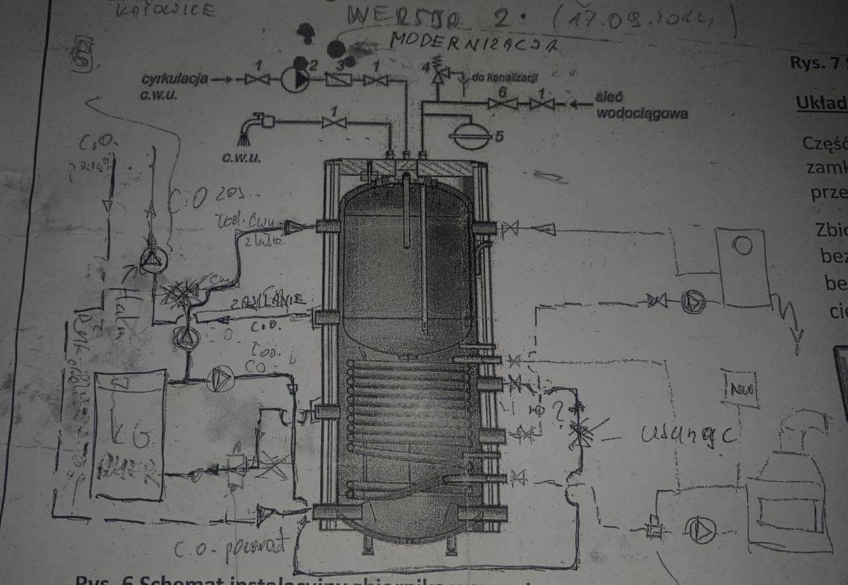

  1. Cześć wszystkim, Mam zbiornik kombinowany biawara 400 litrów, kominek z płaszczem wodnym, pompę ciepła do CWU starego typu, oraz kocioł gazowy, Chciałbym przerobić kotłownię i zbudować ją na grupach pompowych, Czy ktoś ma jakiś schemat.? Obecnie jest 6 pomp: 1. Cyrkulacja CWU - pompa cyrkulacyjna 2. Pompa ciepła wpięta na zbiornik CWU - pompa obiegowa 3. Kominek z płaszczem wodnym wpięty na zbiornik CO z mieszaczem 4. Pompa obiegowa ładowanie CO 5. Pompa obiegowa ładowanie CWU 6. Pompa obegowa wpięta na zasilaniu grzejników. Schemat coprawda mało czytelny ale jak ktoś się zna to na pewno sobie poradzi. Proszę o pomoc w tym temacie:) Nic lepszego nie mam.
